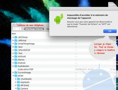

Bonsoir,
J'utilise Android File Transfert depuis plusieurs années, sans aucun problème.
Mais depuis quelques semaines, cela ne fonctionne plus.
Je connecte mon téléphone, il me demande d'autoriser l'accès. Lorsque je réponds "autoriser", je vois bien le contenu de mon téléphone.
Le Hic, c'est que l'une des fenêtres me bloque et si je clique sur OK pour la fermer. Tout se ferme...
Bref, je ne suis peut être pas très claire dans mes explications. Je mets une capture d'écran au cas où....
Merci à ceux qui pourront m'aider

Dans les paramètres USB du tel, il faut s'assurer que tu es bien en mode MTP comme indiqué.
Egalement, il faut peut être activer le mode USB debug qui est dans le menu caché développeur.
Bonjour Kasimodem.
Peux-tu m'expliquer comment je dois activer le mode USB Débug stp. J'avais déjà débloqué le menu développeur il y a quelques années mais je ne trouve pas
Pour le mode MTP, il me semble bien qu'il est activé
