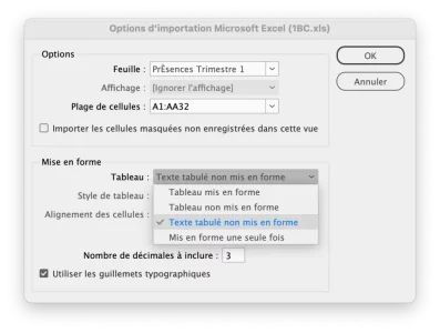

Tu peux importer ton fichier tableur dans InDesign en tant que texte tabulé. Ensuite, selon la complexité du nombre d'informations et ta maîtrise des styles imbriqués et des styles GREP, le résultat final peut être rapide à obtenir.

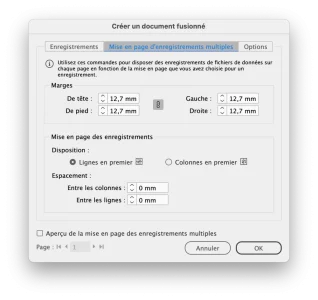

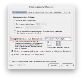

Il faut choisir « enregistrements multiples »
Capture d’écran 2025-09-25 à 15.48.01.webp Capture d’écran 2025-09-25 à 15.48.08.webp
Merci pour l’aide. Le GREP mas permis de faire ma mise en forme bien plus rapidement et surtout sans erreurs humaine.
