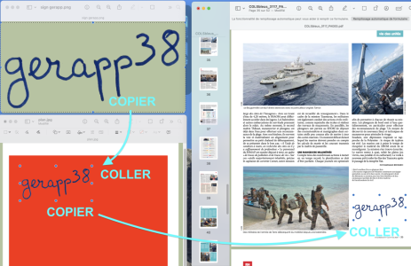

Je confirme, ça fonctionne en passant par un jpg quelconque, selon la procédure ci-dessous

C'est un peu ce que je dis au-dessus:
  • Créer un png depuis le jpg dans Aperçu grâce à la fonction Alpha instantané dans les outils d'annotation
  • Par contre on ne peut pas :
    • intégrer le png dans les signatures
    • directement copier un png pour le coller dans un pdf, il faut passer par un jpg
Ça vient compliqué.
