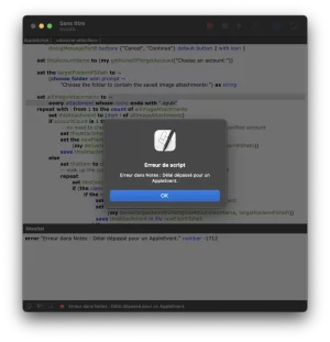

Bon, ça ne fonctionne toujours pas, ou alors je fais mal quelque chose.
Quand l'éditeur de script est ouvert avec le code dedans et modifier, il me demande de sélectionner un dossier (j'ai créé un dossier test) que je sélectionne et j'appuie sur le triangle play, ça mouline et après j'ai le message dans la capture d'écran.
Je pense que c’est la quantité de 4000 qui fait que le script dépasse un temps alloué par défaut.
Test sur une autre session avec quelques notes seulement pour vérifier le bon fonctionnement du script.
On trouvera une solution ensuite pour ce problème de délai.

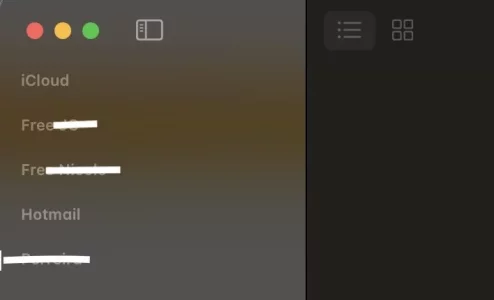

-Créer sur le bureau un dossier destiné à recevoir les pièces jointes.
-Repérer dans l'application "Notes " dans la colonne de gauche , le dossier contenant les P.J. à exporter(voir ma Copie écran)

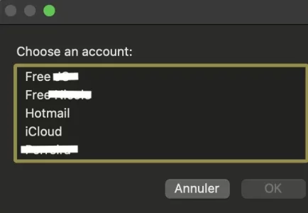

-Une fenêtre apparaît (voir copie écran)
-Appuyer sur continue
Une nouvelle fenêtre de choix apparaît qui te demande de sélectionner le dossier de "notes" qui contient les P.J. à extraire (celui repéré juste avant, voir copie écran)

Je n'ai pas eu la fenêtre avec les boites mail. Surement parce que j'utilise que iCloud.
