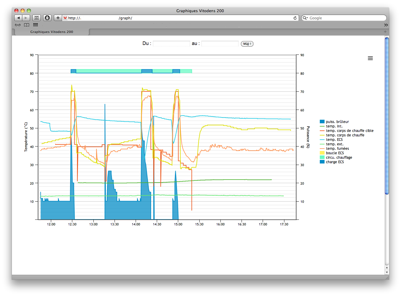

Point de thermostat connecté à proprement parler. Par contre ma chaudière est connectée et c'est du fait maison avec un Raspberry Pi.
Avantage, connaître sa chaudière, son fonctionnement et procéder aux meilleurs réglages, cela grâce à l'historisation des revelés.
En ce qui concerne les éventuelles économies d'énergie, je n'en sais rien, vu que j'ai changé de chaudière en même temps :D
Pour ceux qui seraient intéressé tout est là :
http://www.bricozone.fr/t/comment-jai-interface-ma-vitodens-200-avec-un-raspeberry-pi.14671/

Donc essaie de regarder du coté du brûleur.
D'ailleurs dans l'ancien fonctionnement la coupure de la chaudière se faisait par la mesure de delta température (comme toi): si l'eau revient chaude, l'alimentation électrique du brûleur est coupée par la chaudière. Le thermostat est juste un contact qui s'ajoute dans la coupure d'alimentation du brûleur.
Il n'y avait rien sur la doc de la chaudière, par contre cette entrée thermostat apparaissait sur le schéma du brûleur où elle était shuntée.
Depuis il a fallu simplement ré-équilibrer les radiateurs car il ne faut pas que la pièce où se trouve le thermostat coupe trop tôt.
Merci, mais ma chaudière a 1 an :D
Son fonctionnement est un peu plus "complexe" :)
