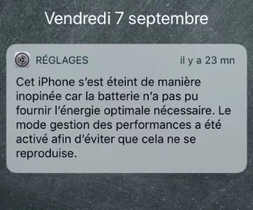

Mais cela fait maintenant 7 mois que j'utilise cet iphone "neuf", et en une semaine, l'iphone a eu deux reboots intempestifs alors que la batterie était loin d'être vide. Au premier redémarrage, un message indiquait le message suivant: "cet iphone s'est éteint de manière inopinée car la batterie n'a pas pu fournir l'énergie optimale nécessaire. Le mode de gestion des performances a été activé afin d'éviter que cela ne se reproduise.". Dans les réglages de la batterie, il est également indiqué que la capacité maximum de celle-ci est de 95%.

Dans le détail, j'ai dû leur envoyer une capture d'écran du fameux message après le reboot, ainsi qu'une capture d'écran de l'état de la batterie. Ils ont fait un diagnostic à distance qui leur a paru sans problème, ils m'ont demandé de faire un test sur une journée en réinitialisant l'iphone sans restaurer de backup, pour voir si ce serait pareil. Je leur ai expliqué qu'outre le fait que c'était très contraignant pour moi, je ne voyais pas comment je pourrai avoir une base de comparaison fiable si je ne pouvais pas faire un test à situation comparable. Il faudrait pour cela que je réinstalle manuellement mes applications, ce serait très long, et de plus, très peu pratique pour m'y retrouver dans mes données. Je pense que ce "test" n'est ni plus ni moins qu'une façon de gagner du temps, et espérer que je lâche l'affaire ou me mettre le doute.
Pourtant, le reboot et le message concernant la batterie me paraît assez explicite. J'ai donc insisté pour faire un remplacement de batterie à mes frais.

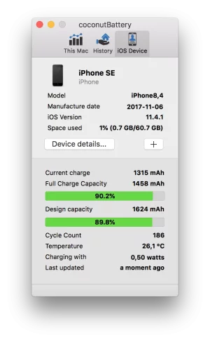

Si vous avez un mac, vous pouvez utiliser l'application Coconutbattery pour voir le nombre de cycles de charge, et la date de fabrication du téléphone. Avec cela vous pourrez voir si le nombre de cycles est possible depuis que vous avez l'iPhone.
Voici...
A noter que j'ai effectué 2 restaurations à neuf de l'iphone et que certains articles indiquent que coconutbattery peut donner des valeurs fluctuantes d'un reset à l'autre (en dehors des fluctuations liées à la température de la batterie entre deux tests).

Merci pour votre réponse. Ca va dans le sens de ce que j'ai constaté.
J'ai déjà fait le test de l'éteindre pendant toute une nuit, après une charge complète le soir, et pour le coup, il semble ok de ce côté là (100% affiché le lendemain matin).
Ca me rassure un peu car si c'était un problème de carte mère, le changement de batterie n'y ferait rien.
J'espère seulement que ce n'est qu'un problème de batterie et pas d'un autre composant, et aussi que cette fois ils changeront bien la batterie et ne me refileront pas un autre téléphone reconditionné de piètre qualité.

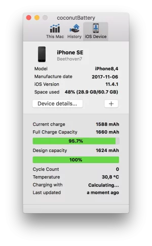

Pour ce que ça vaut, voici une capture de coconutbattery après le changement de batterie.

Conclusion une semaine après avoir changé la batterie: c'est beaucoup mieux.
Je suis ensuite passé à ios 12 mardi (deux jours après), et ça améliore aussi la réactivité.
Ma batterie affiche maintenant 100% de capacité max. dans les réglages, j'ai l'impression d'avoir retrouvé un iphone neuf. J'ai testé la mise à jour de plusieurs apps en même temps, ce qui avant faisait chauffer, voire crasher le téléphone, aucun problème.
Je pense que je suis reparti pour un an à l'aise.
