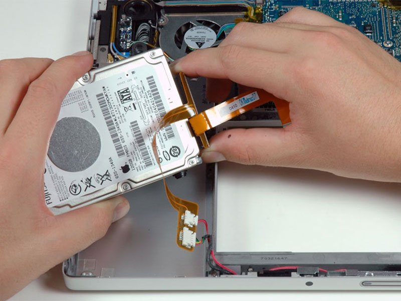

J'ai récupéré le disque dur. Le décollage de la nappe attachée au dd est compliquée du fait de la colle qui est assez forte. J'ai utilisé un "spudger", mais c'est pas facile du tout. Faut y aller très doucement et par petites étapes.

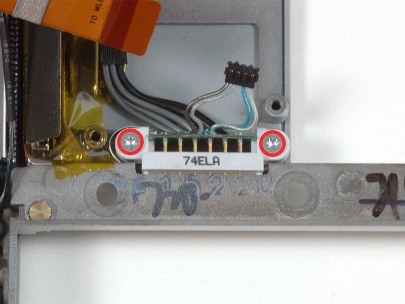

Oui, je me suis posé la question. Je cherchais le tuto de la carte connecteur d'alimentation, mais pas trouvée sur iFixit…
Pas évident le tuto ifixit pour remplacer le connecteur de la batterie...

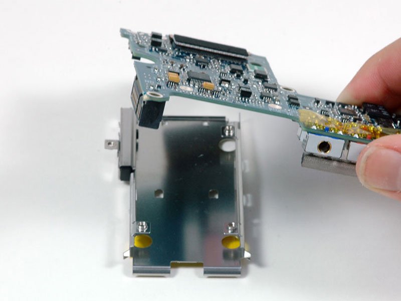

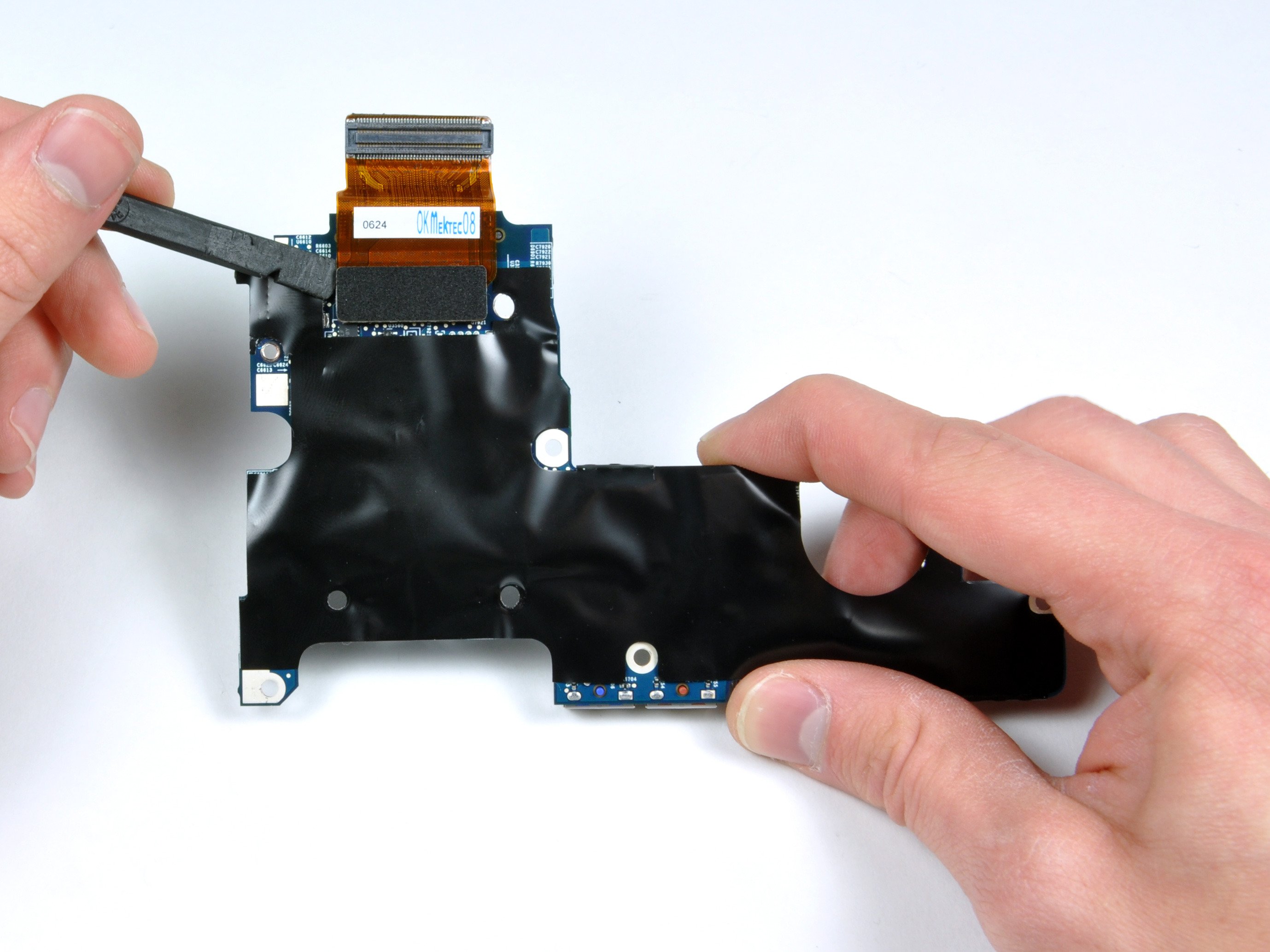

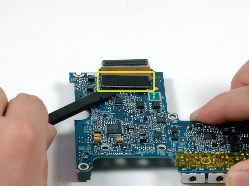

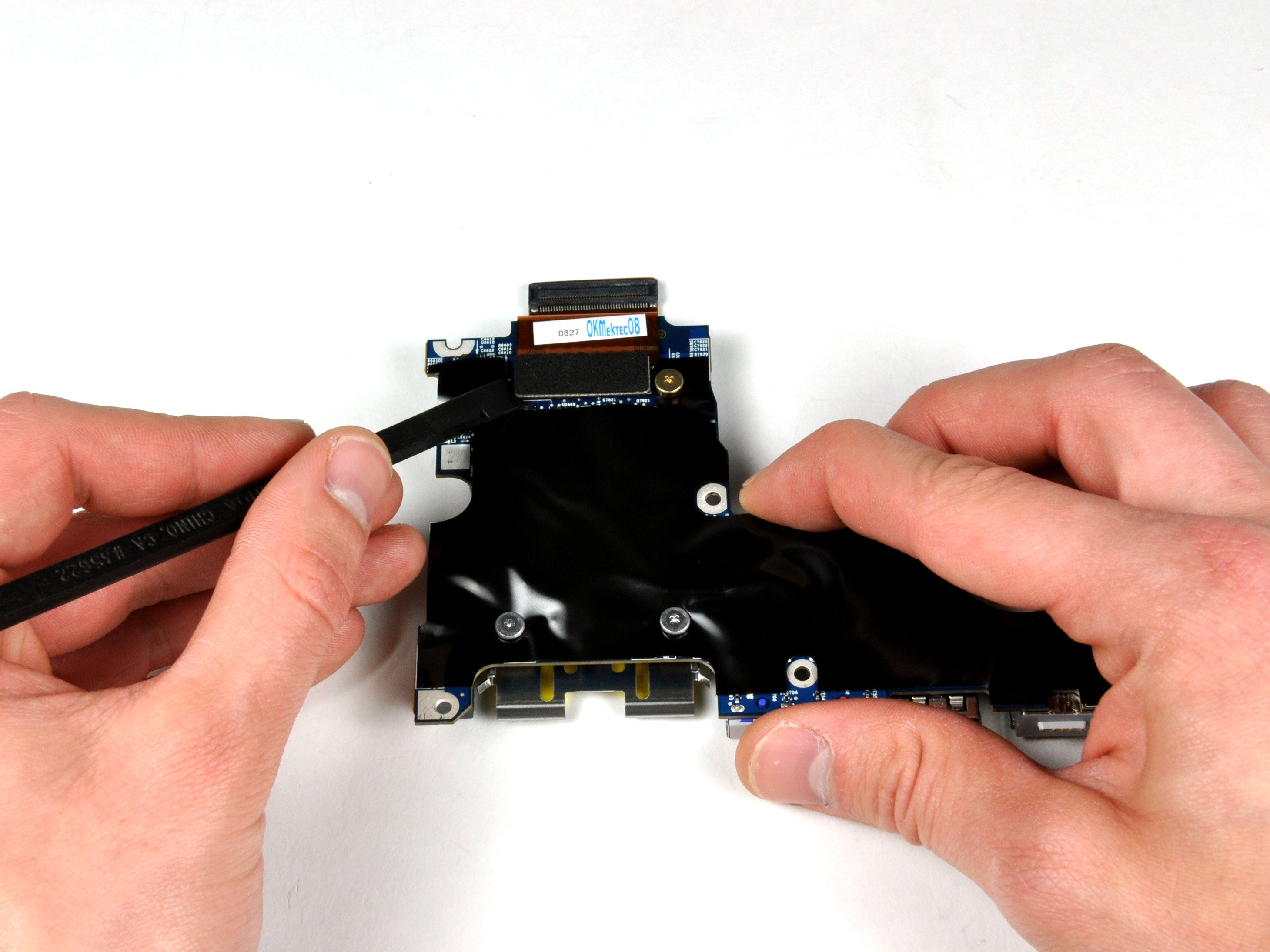

Après relecture des articles de iFixit, je penche plutôt pour ça :
ou bien ça :
C'est-à-dire en lien direct avec l'alimentation de ton Mac.
Merci pour cet éclairage très instructif.
Si je veux réparer l'ordinateur, il faut donc que je commande ces deux pièces là.
Où est ce que je trouve ça, chez un vendeur de confiance ?
Js.
