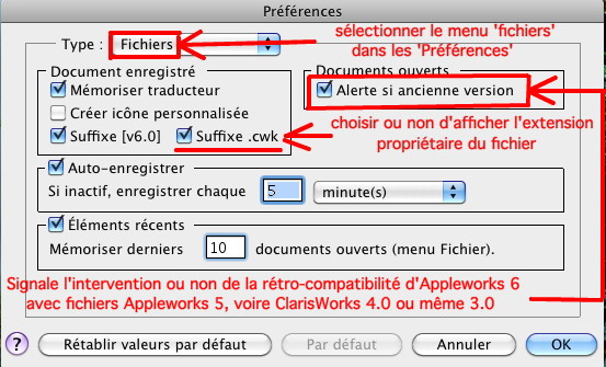

Quand tu dis que sous «Snow Léopard 10.6.8» tu parviens à enregistrer sous .cwk avec affichage de l'extension .cwk, et pas sous «Léopard 10.5.8», supposant dans les 2 cas de figure que tu recours bien à «Appleworks 6» dont c'est le format-propriétaire («Appleworks 5» n'étant pas supporté sous Intel), il ne devrait s'agir que d'une question de réglages divergents dans les Préférences de ces applications.
Voici un visuel permettant de les aligner sur les mêmes exigences :
