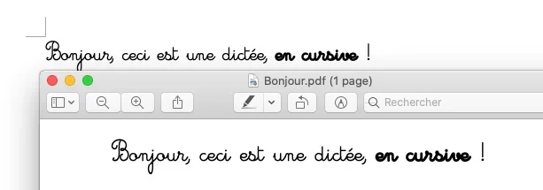

Quelle est l'imprimante sélectionnée par défaut sur ton Mac ? En as-tu sélectionné un autre via le menu "Fichier" > "Mise en page..." ? Si tu passes plus classiquement par le menu "Fichier" > "Imprimer..." > "PDF" pour créer ton PDF, rencontres-tu les mêmes problèmes ?
Pour ma part, je n'arrive pas à reproduire le problème :

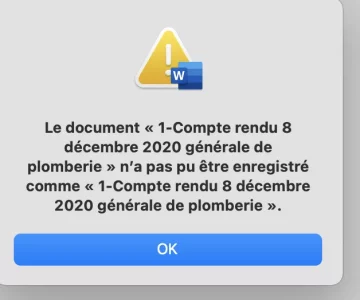

Depuis que j'ai installé Big Sur sur mon Mac pro j'ai le même problème, j'ai mis en pièce jointe le message qui arrive.
J'ai un autre problème je n'arrive plus à imprimer l'icône de l'imprimante ne s'affiche plus
Auriez-vous une idée pour résoudre ces deux problèmes

Euréka,
En réinitialisant mes imprimantes je peux à nouveau imprimer.
Quel soulagement
Dans la foulée j'ai réessayé d'enregistrer mon document Word sousPDF et ça a marché

Oui, en gros, ça n'a rien à voir, puisque c'est un problème "classique" de pilote d'impression avec Big Sur... ;)

Comme indiqué : en réinitialisant les imprimantes (donc en les supprimant dans le panneau de préférence idoine avant de les rajouter)...
