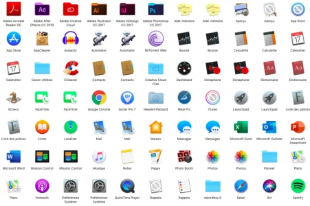

Depuis plusieurs mises à jour (Mojave plus précisément), j'ai un soucis assez embêtant avec mon Macbook Air.
Les applications natives sont toutes en doublon (Facetime, bourse, calculette, Message, Mail, Automator, Time Machine etc.).
Voici une capture ci dessous :

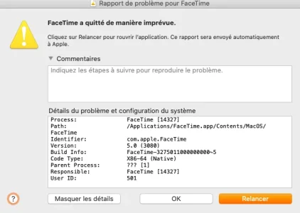

Voici le message d'erreur :

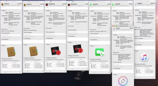

Mais tu as des trucs bizarres, genre l'application iTunes qui ne peut pas être lue par ton OS…
Fais voir un cmd i sur les applications Aperçu (les 2 versions), Rappels, Appstore, etc.

En effet c'est très curieux, voici ci-dessous les applis :
On peut voir que l'on a pas les mêmes icônes, pas la même version et pas la même taille de fichier...
J'ai l'impression que c'est une mise à jour foireuse qui a laissé les anciennes versions, mais impossible de les supprimer (même en passant par la ligne de code "sudo rm -rf iTunes.app/" dans le terminal).

À vue de nez, une installation foireuse de Catalina qui fait que tu as une double installation de dossier Applications. Il y en a un dans Macintosh HD, qui correspond aux anciennes versions (et qu'il te faut supprimer) et un dans Macintosh HD/Système qui correspond aux versions actuelles et qu'il faut remettre à sa place (donc directement à la racine)

En effet, en regardant dans Macintosh HD/Système/Applications , il y a bien les versions récentes (uniquement) !
Les anciennes versions sont mélangés dans Macintosh HD/Applications avec les récentes... Impossible de les trouver ailleurs (pas de doublon dans les dossiers Containers et Applications Script).
Par contre, impossible de bouger quoi que ce soit... Il y a un moyen de les supprimer ? (la commande "sudo rm -rf Facetime.app/" dans le terminal ne fonctionne pas.
