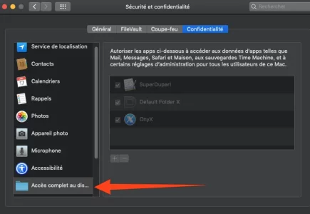

Est ce que tu peux faire un rapport EtreCheck, en donnant l'accès à tout le disque pour EtreCheck ?
(Préférences Système / Confidentialité…)
Puis poste le rapport entre 2 balises Code :

Je n'arrive pas à donner l'accès complet au disque. Je suis sur el capistan, je n'ai pas l'option dans confidentialité. J'ai mis être check dans accessibilité mais çà ne semble pas suffisant. Dites moi s'il faut recommencer.
désolé tu as été rapide. C'est le même rapport après avoir donné ''accès" dans confidentialité. Rien de changé entre les 2 je pensais que çà donnerai full access au disque. Si tu veux que je remette le premier dis le moi. En effet çà a l'air interressant !!! Quoi faire ?
Sous Mojave (je ne me souviens plus d'El Capitan) :

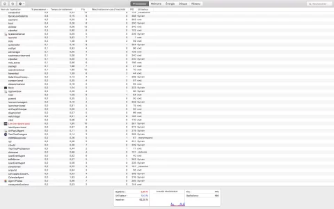

En complément, quand tu utilises Ableton, tu pourrais faire des copies d'écran du Moniteur d'activité / Processeur et Mémoire.
je n'ai pas cet onglet/dossier, c'est ce que je te disais dans mon précédent post. J'ai regardé sur le net mais pour le moment je ne trouve pas d'info. Je vais continuer à regarder.
Je te fais l'imprim écran dans la foulée. Pour le moment il ne plante pas. je te le fais dès qu'il recommence... Je hais ce problème.

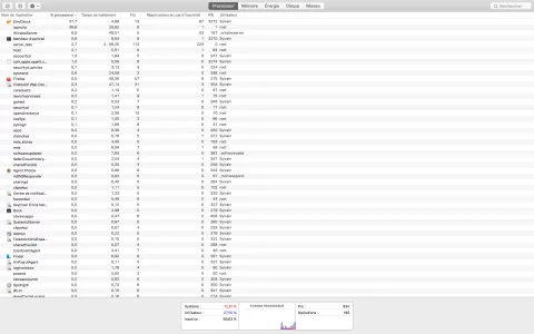

Voilà M'sieur ! Etre check est en marche j'essaie tjrs d'apporter le rapport complet c'est pourquoi il apparait. Il a tendance à bloquer aussi en cours de test
50% pour Etrecheck et 40% pour launchd, c'est beaucoup !
Le launchd est un process important :
launchd -- This is the parent process started by the kernel, under which all other processes are run. Quitting this will immediately force-quit your current applications and restart your system.
Je ne vois pas de problème particulier.
