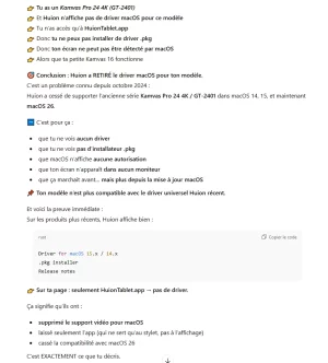

D'après chat GPT, Huion a retiré le driver mac OS pour mon modèle de Kamvas PPRO 24 4K, il ne reste plus que l'application qui sert au stylet, pas à l'affichage! Cf screenshot
Pourquoi avoir pris une telle décision de la part de Huion? Ca détruit complètement mes possibilités de travail et force à acheter une tablette G3... Du grand n'importe quoi.
T’as la réponse dans ta question.
Après il arrive aussi que les marques prennent un peu de temps à supporter les nouvelles versions d’OS. La meilleure solution reste de les contacter et demander ce qu’il en est et si ils comptent la supporter prochainement avec une mise à jour.
Réactions: OrianeV
Sur le site officiel, tu as 2 pilotes en date du 14/05/2025 et 15/07/2025... Download Drivers And User Manual - Huion
Tu as essayé ces 2 pilotes ?
Commence par le 1er et vois ce qu'il se passe.
Réactions: OrianeV
Oui, les 2 pilotes amènent au même résultat.
En effet, il ne reste qu'à les contacter pour leur faire part du problème. Qui sait, cela sera peut-être résolu dans les semaines qui viennent.
