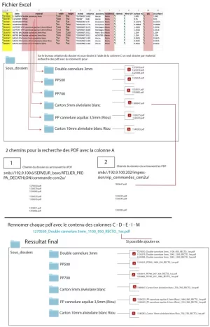

Je recherche un script qui me permettrait d'assembler des pdfs dans divers dossiers en fonction de plusieurs colonnes dans excel.
exemple dans mon fichier excel j'ai une colonne A1 nommée "id" avec des 6 chiffres 995822 ce chiffre correspond au nom du pdf dans un dossier (995822.pdf)
il faudrait assembler l'ensemble de la colonne ID dans un dossier. Le nouveau dossier doit être nommé par le contenue de la colonne E "material" et compléter le nom du pdf 995822_carton10mm (colonne E) 1000 (colonneF)2620(colonneG)1ex(colonne I)
Pouvez-vous m'aider :)
Je n’ai pas encore les connaissances suffisantes pour donner un script, mais dans un premier temps peux-tu confirmer ce que j’ai cru comprendre de ton objectif.
  • Tous tes pdf sont dans un premier dossier dont le nom importe peu
  • Les noms initiaux de ces pdf sont formés de 6 lettres, et répertoriés dans la colonne À de ton fichier Excel
  • Pour chaque pdf répertorié, tu veux :
- le renommer par concaténation du contenu de divers champs situés sur la même ligne​
- prendre un champ particulier de la ligne pour, s’il n’existe pas déjà, créer un nouveau répertoire portant le nom contenu dans ce champ​
- répéter tout cela jusqu’à avoir passé en revue toutes les données de la première colonne​
Je joins une image de ce que je comprends ci-dessous, en précisant donc que dans cet extrait, sur les 4 pdf qui porteraient les noms listés en dernière colonne, les deux surlignés iraient dans le répertoire "Carton10mm" et les deux autres dans "Visde5mm" ?​
Question subsidiaire : que doivent devenir les pdf originaux ?​
Pouvez-vous m'aider :) ci-joint une image de la structure

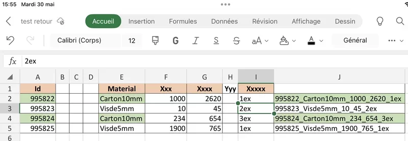

J'ai repris le premier script il fonction super merci beaucoup
est il possible d'avoir le nom de la colonne C pour les dossiers ex double cannelure
Curieux, chez moi cela fonctionne !
Et que dis le fichier erreur ?
Il liste les erreurs (1 par ligne), et il donne le numéro de la ligne du fichier excel et le nombre de fichiers pdf trouvés dans les 2 dossiers choisis pour la recherche.
Pourtant les dossiers créés dans le dossier des résultats portent bien le nom du contenu de la colonne C ?
Sinon j'ai pas compris ta demande !
