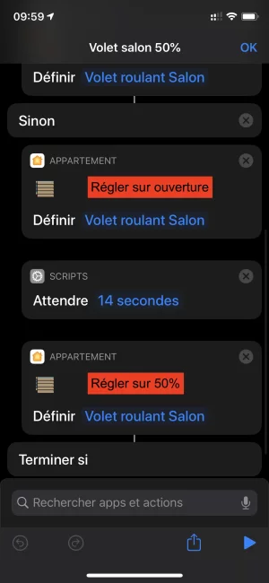

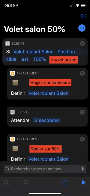

Je ne sais pas si cela a déjà été dit mais avec les raccourcis ios on peut générer des pourcentages d'ouverture des volets, pour obtenir le pourcentage d'ouverture voulu il suffira de faire varier la valeur "attendre" et dupliquer le raccourcis autant de fois que de pré réglages d'ouverture désirés.
Grâce à la fonction "Sinon" on peut arriver au pourcentage d'ouverture a partir d'un volet déjà ouvert ou déjà fermé.
Le raccourcis peut ensuite être exporté sur l'écran d'accueil, assigné à un bouton homekit ou déclenché via Siri.
Cela fait longtemps que je voulais cette fonction et attendais une maj de Legrand/Netatmo alors que l'astuce était réalisable grace à raccourcis !
Ici c'est pour un interrupteur legrand celiane qui ne propose pas de pourcentage d'ouverture, uniquement ouvert/fermé et un pseudo 50% qui ne déclenche que le blocage à la position actuelle (équivalent bouton mécanique du milieu sur interrupteur classique).
Dans l'exemple c'est plutôt volet à 45% car j'ai réglé des délais d'attente différents.
J'ai mis des petits cadre rouge pour préciser les réglages !

Reste appuyé sur l'icône de ton volet pour faire apparaitre le "slider" et tu peux le mettre au milieu ce qui aura pour effet de bloquer le volet dans la position en cours.IMG_1699.webp

Reste appuyé sur l'icône de ton volet pour faire apparaitre le "slider" et tu peux le mettre au milieu ce qui aura pour effet de bloquer le volet dans la position en cours.Voir la pièce jointe 164743
tu as le widget raccourcis quand l'iphone est déverrouillé a gauche de l'écran d'accueil, il te suffit de créer un raccourcis qui ne comprend que "volet à 50%", si tu veux que ouverture/fermeture/50% soient au même endroit il faudra créer 3 raccourcis. C'est dommage qu'apple n'intègre pas les raccourcis au centre de contrôle ceci dit...
Pour ma part j'ai mis des boutons compatibles homekit (ceux d'aqara/xiaomi) un peu partout chez moi c'est ce qui est encore le plus simple pour éviter de sortir l'iphone !
Ok effectivement ça l'arrete la ou il est quand on le passe à 50%.
J'ai reproduit ton raccourci ça fonctionne parfaitement

Alors oui tu peux, sur le parametrage homekit de ton interrupteur lors du choix de la scene tu vas tout en bas sur convertir en raccourcis et tu suis le tuto que j'ai mis au debut au pourcentage désiré sans les attentes ! C'est pas exactement une pause mais tu peux choisir un pourcentage précis et non juste ouvert ou fermé.
