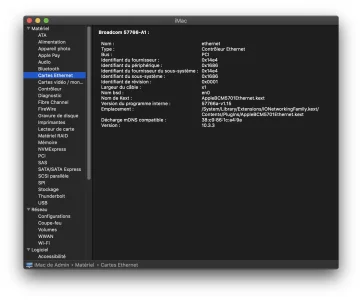

J'ai toujours fonctionne en Wifi et jamais vérifié ceci auparavant, ma connexion Wifi fonctionne parfaitement, mais lorsque je veux passer en Ethernet, rien ne se passe, au niveau des préférences réseau, la connexion reste rouge sur Câble débranché (à savoir que j'ai testé la connexion avec un autre ordinateur et qu'elle fonctionne très bien).
Donc je vais voir dans le rapport système > matériel > Cartes Ethernet je trouve uniquement le message : Aucune carte PCI Ethernet ne semble être installée sur cet ordinateur.

- dans le rapport système > carte ethernet : Aucune carte PCI Ethernet ne semble être installée sur cet ordinateur.
