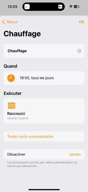

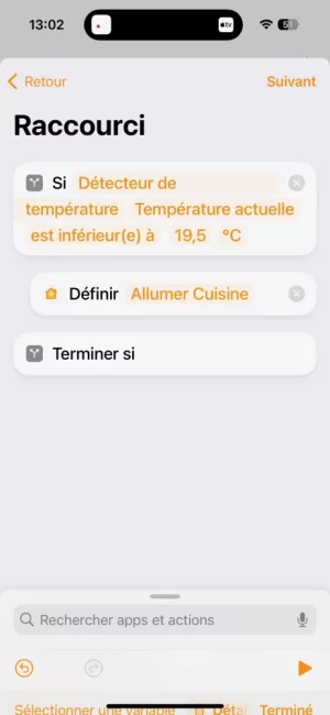

Il est toujours possible de créer une automatisation basée sur l'heure (en plus de celle qui détecte la baisse de température) :
  • Ajouter une automatisation
  • A une heure précise
  • Sélectionner 16h (et éventuellement les jours)
  • Sur l'écran de sélection scène / accessoires, aller tout en bas et sélectionner "Convertir en raccourci"
  • Dans les actions sélection "Si", dans Entrée sélectionner le capteur de température, "Température actuelle" "est inférieure à" et "19,5°"
  • Dans l'action du si, utiliser le "Définir" qui doit déjà être là, Sélectionner la scène ou le chauffage à enclencher
  • Pas besoin du sinon (pas d'action si la température est supérieure)
Ca donne un truc comme ça :
