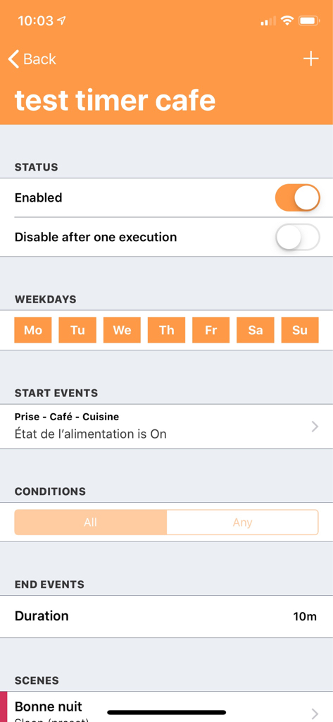

Je souhaiterai réaliser une automatisation toute bête... mais sans succès pour l’instant...
Je ne trouve pas comment faire...
Je vous explique.
J’ai branché ma cafetière sur une prise Eve et je souhaiterai qu’elle se coupe toute seule après 10 minutes afin d’éteindre la cafetière une fois que le café est terminé.
Je n’arrive pas à créer cette automatisation.
Quelqu’un a déjà eu le problème???
Déjà vu cela mais on ne peut pas sélectionner un équipement à actionner lors que la condition (mise sous tension dans mon cas) porte sur celui-ci....
Il faut penser différemment. Donc une automatisation qui allume la cafetière à une heure donnée ou autre condition et qui la désactive au bout de N mn.
A ma connaissance il n’existe pas de trigger qui enclenche un minuteur à moins de passer par un Jeedom et autre home bridge
En fait si...
Je viens de faire un test avec l’app Controller dans sa version Pro.
Ça fonctionne :
Réactions: AlCor72
Salut, qu’apporte de plus cette app hormis la sauvegarde des paramètres ? Est-ce que il est capable de faire de meilleure automatisation ou autre ?
En fait si...
Ça fonctionne :

J’ai déjà fait l’astuce du bouton...
Mais je voulais trouver un truc qui fonctionne sur la scène afin que la cafetière s’éteigne peu importe elle mode d’activation...
