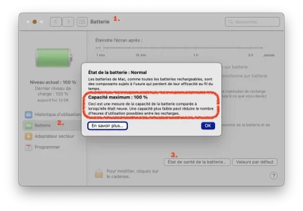

MacBook Pro Autonomie, batterie, MBP
Pour l'instant rien qu'en veille, entre hier 18h et ce matin 8h30 = -12%
Et perte de 10% en 1/2h en consultant juste le Net

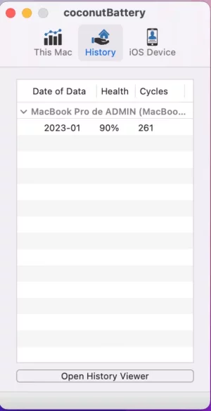

Rien ne s'arrange. Toujours autant de perte de charge.
  • En veille la nuit dernière (écran rabattu), 85% à 18h40 passé à 75% ce matin à 8h50 = -10% en 12h
  • En utilisation (rien que sur le Net), -15% en 1h.

Je n'ai rien vu d'anormal dans les captures d'écran, mais en même temps -15% en 1h ça fait 6h30 d'autonomie, je ne trouve pas ça anormal pour un Macbook de 2015.
Ça c'est la théorie mais en vérité il tient à peine 4h.
