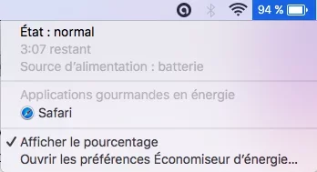

Alors voilà, depuis hier (et j'ai une amie dans le même cas, bizarrement), je constate un problème assez pénible sur mon macbook air. D'habitude, en n'utilisant que Safari ou Word, lorsqu'il est chargé à 100%, il peut tenir facilement plus de 10h.
Mais là, subitement, lorsque chargé à 100%, il n'affiche plus que 3 heures et quelques alors que je n'ai rien d'ouvert (ou que Safari à la limite, mais rien de très gourmand) (voir image)

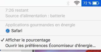

Alors j'ai été patrouillé un peu le site d'Apple, et j'ai tenté de démarrer le mac en mode sans échec. Et oh miracle, l'autonomie a augmenté ! (voir image) J'ai tenté de redémarrer sans ce mode, pour voir si c'était résolu, et non... L'autonomie est toujours aussi basse sans raison sans ce mode sans échec. Du coup je reste en mode sans échec pour le moment, pour ne pas utiliser trop la batterie et user trop de cycles de charge... Mais j'aimerais pouvoir retourner au mode normal avec une autonomie normale ^^

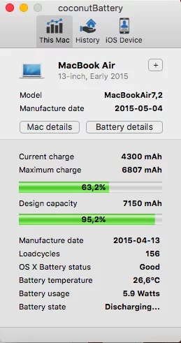

Je laisse ci-joint un screen de Coconut.

La batterie dure-t-elle réellement 3 heures ?? Peut-être qu'il y a un bug au niveau de l'indicateur du temps restant ...

Safari est cité comme etant gourmand en énergie. Que se passe-t-il en quittant Safari? Est-ce que l'autonomie revient à la normale?
Soit c'est WebKit qui est buggué (comme certains le soupçonnent depuis la mise à jour 10.11.4) et il fait appel de façon anormale à la carte graphique la plus puissante. Ce point avait été noté il y a quelques semaines avec iTunes qui consommait anormalement s'il était laissé ouvert en arrière plan en étant sur la page de l'iTunes Store (qui fait appel à WebKit)
Soit Safari est tout simplement ouvert sur un onglet faisant appel par exemple à plusieurs animations Flash (qui sont gourmandes en énergie)
Soit, autre hypothèse, le Mac a été pollué par un adware qui tourne en tâche de fond en consommant beaucoup (il faudrait tester avec l'AntiMalware de MalwareBytes)
