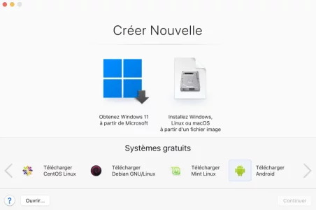

Je ne comprends pas. Parallels, c’est pour faire tourner Windows non ?
Comment tu procèdes ?
Non on peut aussi bien installer Windows qu'un autre OS plus ancien (et je suppose plus récent même). Sur mon MBP je ne peux en théorie pas installer High Sierra mais en machine virtuelle via Parallels ça fonctionne.
On peut aussi installer du Linux/Debian, Android... C'est un vrai couteau suisse.
