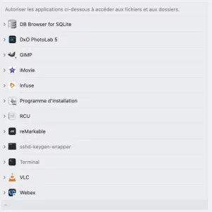

dans l'onglet Settings => Confidentialité et Sécurité => Fichiers et Dossier, je n'ai qu'une liste limitée d'application. Par exemple j'ai installé dropbox et je ne peux pas limiter ses accès sur le disque car dropbox ne figure pas dans cette liste.
Peut-on en rajouter ? Pourquoi certaines y sont et pas d'autres ?

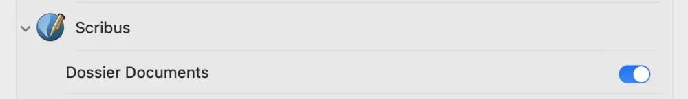

Autre exemple : l'application scribus. Je dois l'autoriser à accéder à mon dossier Documents :
Pourquoi cette application doit être autorisée et pas les autres ?

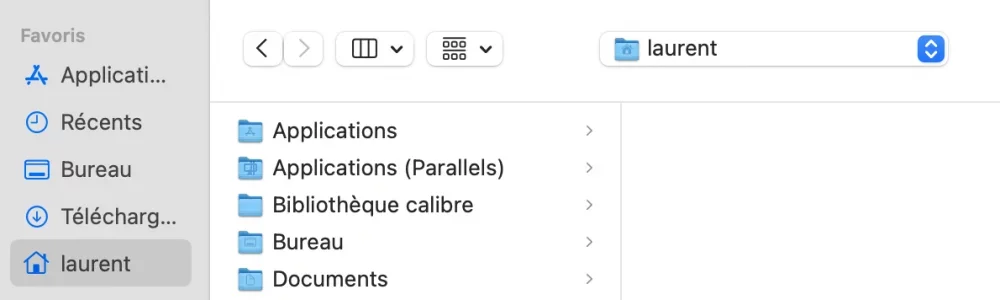

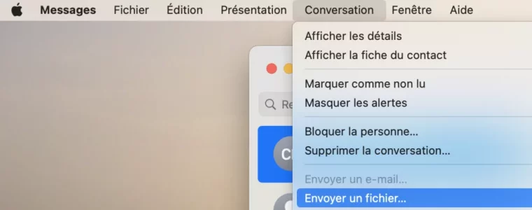

Ben non. Regarde :
et ensuite :
donc si un attaquant prends le contrôle de cette application, il pourra accéder à l'ensemble de mes fichiers.
Donc je repose ma question : comment, seul, comme un grand, je peux confiner l'application Messages pour que si elle soit vérolée et qu'il y ait une tentative d'exploitation, l'attaquant soit confiné aux dossiers que je souhaite ?

Pas sûr d'avoir tout bien compris mais je ne suis pas convaincu qu'un assaillant puisse lancer les boîtes de dialogue du Finder, ni que l'application Messages donne un accès discret aux dossiers. Tu es sûr que l'éventuelle "prise de contrôle" de Messages donne un accès direct aux dossiers ?
Quelques précisions, mais on rentre plus dans le domaine "système" :
  • la boite de dialogue de choix de fichier est juste une boite de dialogue de choix de fichier. Quand tu valides, elle retourne à l'application qui l'a ouverte le chemin du fichier ;
  • quand l'application a ce chemin, elle l'ouvre avec un appel système et peut le lire.
Tout ça pour dire que l'application Messages n'a pas besoin de passer par la boite de dialogue pour lire un fichier (analogie : certaines applications permettent de choisir une couleur avec une boite de dialogue système. Mais rien n'empêche l'application de directement sélectionner une couleur).
Ensuite, je ne sais pas ce que tu appelles "accès discret" aux dossier. Mais mettons que tu ais une faille dans Messages qui te permettent d'injecter du code dans cette appli. L'attaquant pourra injecter le code d'ouverture d'un fichier, le code pour lire ce fichier et pourra se faire renvoyer le contenu par un SMS / iMessage / accès direct au réseau (et c'est justement là où Little Snitch peut te protéger en empêchant l'application de se connecter n'importe où).
Par contre, si l'attaquant n'exploite que Messages (en gros, il ne va pas plus loin au niveau OS), il sera réduit aux permissions que Messages a. Donc si Messages peut lire l'ensemble de mes fichiers, l'attaquant pourra avoir accès à l'ensemble de mes fichiers. Si Messages est cantonné à un seul répertoire, l'attaquant ne pourra pas lire autre chose que le contenu de ce répertoire.

Intéressant. Te souviens-tu avoir validé pour l'ensemble des applications ce à quoi elles accèdent ? D'ailleurs, si tu vas dans la boite Réglages => Confidentialité et Sécurité => Fichier et Dossiers, perso, je n'ai que ça :
Ou sont donc les autres que j'aurais autorisé ? (genre Messages par exemple). Je n'ai peut être pas compris ce qui est expliqué dans ton lien. Par contre, j'y ai récupéré un mot clé : "data vaut". Je vais chercher par là :)
