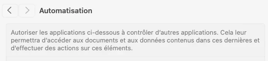

Pour MacDroid : dans réseau local c'est OK il est bien présent. C'est dans Automatisation qu'il est absent. Si on regarde la description d'Automatisation (voir pièce jointe), on retrouve le sujet de la demande d'autorisation.
Toutefois je viens de mettre à jour l'appli et il ne me demande plus l'autorisation. Mystère.
Non, dans ta copie écran, cela ne concerne pas MacDroid, chez moi, il n'est pas présent dans Automatisation...

Ce que j'essayais d'expliquer, c'est que j'ai relié la demande d'autorisation suspecte (copie d'écran 1) à la rubrique Automatisation de "Confidentialité et Sécurité" de par son libellé (copie d'écran 2) qui y correspond le mieux.
C'est là aussi que je devrais à priori retrouver Lightroom si l'enregistrement de l'autorisation fonctionnait correctement.
Tu dois rater une ou des étapes, car cette demande d'autorisation est assez explicite, le tout est de bien lire les indications et de cocher la ou les options aux bons endroits.
Dans ta 2e copie écran, comme tu ne fais qu'une copie partielle, comment veux-tu que l'on sache quelles sont les applications qui demandent une autorisation ? Impossible de t'en dire plus, on ne connait pas les noms !
