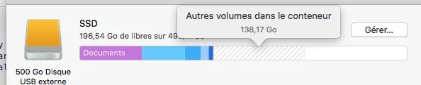

10.13 High Sierra Autres volumes dans le conteneur.
MagicGem
16 Mai 2020
15
54
Je crois que le sujet a été abordé.
Sur mon disque système (SSD externe, High Sierra), j'ai ce volume qui apparait, qui prend beaucoup de place (140 Go/500 Go), que l'on peut, je crois supprimer ?

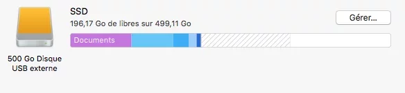

Ce souci est apparu après que j'ai essayé de vider les Go purgeables. Mon SSD s'est mis à se vider seul à vue d'oeil...
Merci de vos retours.
Qu’appelles tu volume ? Tu n’as qu’un volume SSD.
Purgeable ne veut pas dire inutile pour ton utilisation.
Si tu supprimes tout, tu vas gagner de la place à vue d’œil comme tu dis, mais peut-être perdre des documents importants

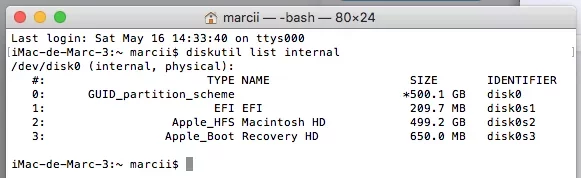

J'ai voulu faire un copier/coller terminal dans un bloc de code, pas réussi, le copier est grisé...
Merci.
Bash:
Last login: Sat May 16 14:33:40 on ttys000
iMac-de-Marc-3:~ marcii$ diskutil list internal
   0:      GUID_partition_scheme                        *500.1 GB   disk0
   2:                  Apple_HFS Macintosh HD            499.2 GB   disk0s2
OK c’est lisible mais tu parles d’un disque externe et tu envoies la distribution de ton disque interne.

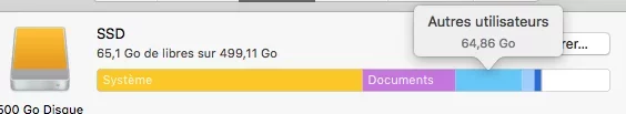

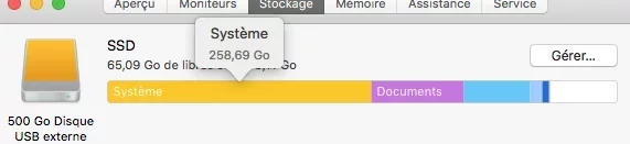

Tu as 240 Gi soit 258 Go de fichiers répertoriés dans plusieurs comptes marcii xxxx, xxxx représentant des années ainsi que dans ton compte actuel marcii.
A noter que tu as 138 Gi soit 148 Go sur ton bureau ce qui est monstrueux et doit sérieusement ralentir ton Mac.
Sinon rien d’anormal avec une bibliothèque à 15Go, des photos pour 24 Go et une ancien compte dropbox a 4,3 Go.
Autres doit donc répertorier également des fichiers inutilisés depuis longtemps .
Pour comparer les fichiers réellement repertoriés avec les blocs réputés occupés par le système passe

Avec ces infos :
Capture d’écran 2020-05-16 à 17.37.25.webp Capture d’écran 2020-05-16 à 17.37.40.webp
C’est déjà plus cohérent sur la totalité du disque
Tu as 405 Gi soit 436 Go. A rapprocher des 440 réputés occupés. On est assez proche, le nombre de blocs occupés étant toujours supérieur à l’addition des occupations.
Tu as 1,5 Gi dans Documents Révisions ce qui est acceptable
28 Gi en applications...normal
La bibliothèque et le système est cohérent
Private est dans la norme avec le swap.
Tu as par contre 351 Gi en Users soit plus que noté précédemment. J’ai dû en oublier.
Passe
sudo du -sh /Users/*
On peut déjà en déduire que l’utilitaire répertorie comme à son accoutumé des fichiers sans réelle cohérence
Pour info, il y a la session de ma compagne(CaroleJ), et une ancienne session dont je ne me sers pas(marcvotion).
Last login: Sat May 16 17:42:10 on ttys000
iMac-de-Marc-3:~ marcii$ sudo du -sh /Users/*
Password:
 59G    /Users/CaroleJ
4,0K    /Users/Guest
 15G    /Users/Library
 66M    /Users/Shared
235G    /Users/marcii
 42G    /Users/marcvotion
OK c’est déjà plus normal. Le retour précédent ne donnait que les utilisateurs marcii.
En résumé, je dirais que tout paraît normal. A toi de voir dans chaque session si tu as des dossiers inutiles. Il n’y a rien de caché, pas de fichiers fantômes.
Par contre l’utilitaire regroupe des éléments avec des termes bien à lui, difficile à identifier. Autres volumes est surtout adapté au nouveau système de fichiers APFS. Dans ton cas il doit regrouper les autres utilisateurs avec la bibliothèque pour 116 Gi soit 125 Go. Je ne sais pas ce que représente le complément.
Je te conseille de ne pas trop t’attarder sur ses retours assez abscons. Par exemple, l’utilitaire considère des photos comme des documents (logique me diras tu) mais il comptabilise par ailleurs les photos. Ce qui fait qu’elles sont souvent compter deux fois.
Il ne faut pas trop le considérer comme un indicateur de stockage maximal mais comme une indication de divers types de fichiers qui peuvent se retrouver par ailleurs.
