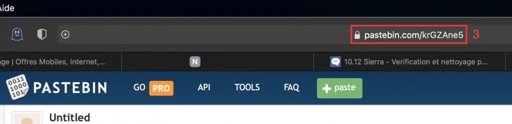

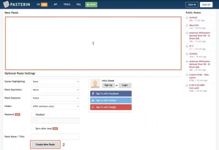

Oui, tu vas sur Pastebin et tu suis ceci...
...en 1) tu colles le rapport, en 2) un clic sur Create New Paste qui va générer en 3) un lien URL que tu donneras dans ta réponse.

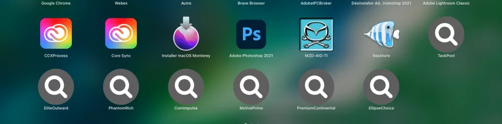

Merci @Locke j'ai un second soucis, dans mon LaunchPad j'ai des trucs qui apparaissent. J'en avais supprimé 7 déjà et en voilà des nouveaux... je n'ai pas de connaissances particulières en informatique désolé.
Voici le Rapport EtreCheck Pro :
https://pastebin.com/gLJytB81

Concernant le Launchpad, pour moi ton iMac est bourré d'adwares/malwares avec tes extensions dans Safari. Tu as téléchargé macOS Monterey et là je vais être radical : si tu tentes l'installation tu vas au devant de gros dysfonctionnements, car ça ne bouchera pas les trous d'un pneu crevé.
Je continue dans les mauvaises choses, vu l'état actuel de ta version de macOS Big Sur, ton clone réalisé avec Carbon Coopy Cloner est lui aussi corrompu et ne te servira à rien du tout. Au stade ou tu en es, tu sauvegardes manuellement toutes tes données personnelles et tu fais une réinstallation propre qui inclut le formatage du disque dur interne ou externe.
Comme tu as déjà téléchargé macOS Monterey, je te conseille de créer une clé USB en suivant le protocole de chez Apple... https://support.apple.com/fr-fr/HT201372 ...ça te permettra de te passer dans un premier temps d'internet, de faire une installation tranquillement et d'avoir une roue de secours pour ne pas rester à la rue. Il serait bon de répondre à beaucoup d'interrogations et surtout de celle de savoir que quel disque dur tu démarres, car c'est louche !
