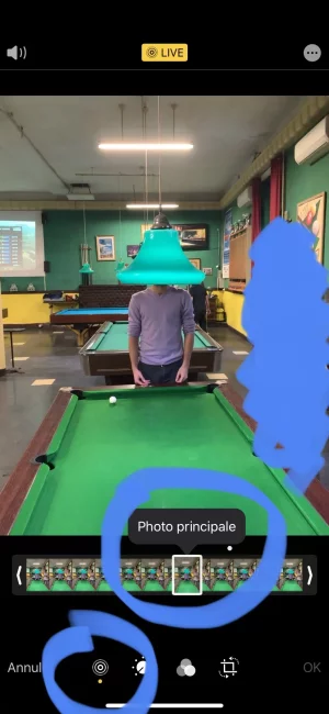

Hello ! Jai eu le même problème et je pense avoir trouvé la solution (du coup jme suis inscrit pour pouvoir vous le partager). Chez moi lorsque je reste appuyé sur la photo pour faire apparaître le « moment » les bandes disparaissent. Donc je vais dans modifier, je change la photo qui a été prise par defaut comme photo principale et la les bandes disparaissent.
merci pour ton retour. Etonnant, ça paraît plus être un problème logiciel dans ton cas. Logiciel ou matériel .. étonnant. Je vais voir avec Apple directement
