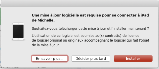

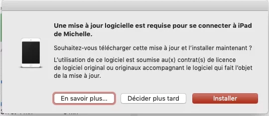

J'ai téléchargé la version 3.9.3 de Coconut Battery et j'ai un message comme quoi il n'est pas compatible avec la version de mon Mac. Comme je suis restée en 10.14.6, que dois-je faire ? Est ce la mise à jour du système qui m'est proposée ?

La mise à jour qui t'es proposée est une mise à jour du pilote de l'iPad pour ton ordinateur. Tu peux l'installer, cela ne changera ni la version de macOS ni la version d'iPadOS de ton iPad.

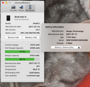

Je ne peux oas accdéer aux infos battrey car il faut payer 9,95 euros coconut battery

Non il y a suffisamment d’informations sur la capture d’écran que tu as fournie.
Le cycle de recharge de ta batterie est de 911. La batterie de ton iPad est clairement en fin de vie.
Cela veut dire que tu as réchargé ton iPad 911 fois depuis que tu l’as.

Ce n'est pas en temps (3 ans) que tu peux mesurer la durée de vie d'une batterie, mais à son nombre de cycles de recharge. J'ai un iPad acheté en 2016 et il a 450 cycles aujourd'hui. Je l'utilise forcément moins que toi, donc je le recharge moins souvent que toi.
Tu as beaucoup utilisé ton iPad et de ce fait, eu besoin de le recharger "souvent", c'est à dire presque qu'une fois par jour pendant 3 ans (ce qui est en effet souvent de mon point de vue).
Toute comparaison avec un autre matériel, sur une autre architecture, avec des composants différents et un système différent et des applications différentes, n'a aussi évidemment absolument aucun sens.
Le remplacement d'une batterie sur un iPad est de 109€ chez Apple ou son réseau de revendeurs agréés. C'est certainement le tarif le plus cher que tu pourras trouver mais aussi celui qui te garantira de repartir sur une batterie de qualité identique. Moins tu mettras cher dans un remplacement de batterie, en t'éloignant d'Apple et du réseau de revendeurs, plus tu auras une batterie de remplacement de moins bonne qualité, et plus vite nous aurons le plaisir de te retrouver ici :coucou:
