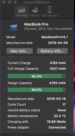

je comprend pas avec 17 cycles est un une utilisation genre 1 fois par semaine je suis déjà a moins 5%.
Le mac a pas un an
Le mac a pas un an
Utilisée ou pas utilisée, une batterie se dégrade. L'absence d'utilisation peut même être plus dangereuse, car la batterie peut tomber sous le seuil qui assure la bonne alimentation des composants électroniques de sécurité, et alors être « bloquée » dans un état où elle ne peut plus être utilisée. Enfin, les chiffres données par des utilitaires comme Coconut Battery ne sont qu'une image à l'instant t, qui ne donne pas une vision précise de l'état réel de la batterie. Ce qui compte, en fonctionnement normal, c'est la courbe sur plusieurs semaines ou plusieurs mois.

En premier lieu merci de la réponse, je sais tout cela est je partage ta réponse !
Effectivement c’est pas un MacBook principal donc parfois il est éteint pendant 1 semaine.
Je sais bien que la batterie iPhone sont ion et polymères pour les Mac .
Mais j’ai un iPhone x à 100% 88 cycles de capacité et un 7 plus à 96% avec 234 cycles.
Ils ont tout deux plus d’un an .
Un iPad Pro 12,9 qui a perdu 9% soit 93400mah de capacité depuis 2015 !
Donc des chiffres correctes, je suis très méticuleux, je sais c’est du consommable, jamais de QI , jamais de branchement toute la nuit etc ....
Donc là j’avoue ne pas trop comprendre , que la capacité à l’instant T varie en fonction de l’utilisation c’est normal mais la la vitesse ou sa vas à 100 cycles j’ai plus que 300mah .
Bref j’ai d’autre iPad que j’utilise rarement pourtant la batterie est toujours en parfaite santé.

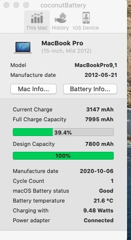

Je possède un MBP 15" mid 2012. J'en suis à la 6ème batterie générique car Apple ne fait plus ces batteries. Toutes ces batteries ont le même défaut elles se chargent très lentement. La dernière achatée chez Macway a commencé à 26W et descend au et à mesure, voir capture d'écran jointe. Toutes les batteries m'ont été remboursées sans problème. Un revendeur Apple vient de me confirmer qu'à ce jour aucune batterie générique ne convenait. Autre inconvénient la batterie descend d'un seul coup à 7% lorsqu'elle est à environ 40% de charge. J'attends de voir avec celle-ci. Quelqu'un parmi vous a t -il ce problème ou est il résolu pour certains ?
Merci pour votre aide

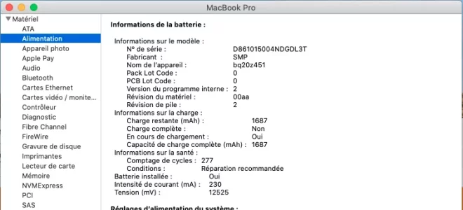

Bonjour, petit déterrage de sujet.... pour juste apporter un autre exemple.
J'ai (entre autre...) un Macbook pro de 2011 i5, 16Go de Ram et SSD 1T (je sais il est vieux, mais fonctionne encore parfaitement, la preuve j'écris dessus en ce moment!!!) dont j'ai remplacé la batterie par une batterie adaptable "Ninja"à 67€ il y a 2 ans, après avoir lu que c'étaient "apparemment" de meilleures batteries que celles à 30€.
Résultat, seulement 277 cycles plus tard, avec une utilisation modérée du Macbook, la batterie ne charge plus au maximum qu'à 1687mAh au lieu de près de 6000mAh comme au début.
Et la mention "réparation recommandée" s'affiche désormais. Enfin, quand je l'utilise, l'affichage sur l'écran décroît assez rapidement de 100% à par exemple 82%, puis passe d'un seul coup à... 6%! Et quand cela arrive, c'est toujours au chiffre de 6% qu'il descend sur l'affichage.
Je recharge régulièrement la batterie avec le chargeur Apple d'origine et je ne la laisse jamais se vider complètement.
Bref, les 2 batteries adaptables utilisées depuis celle d'origine ont duré environ 700 cycles avant de décliner de façon notable.
Là, c'est arrivé brutalement. En tous cas plus de batteries de la marque "Ninja" pour moi.
