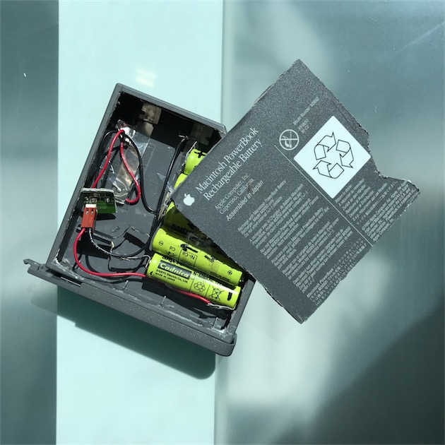

Tout d'abord, j'en ai ouvert quelques unes, HS, pour voir comment elles étaient conçues.
Le couvercle est soudé par ultrason, donc quasi impossible à retirer sans tout casser surtout que le plastique est devenu plus cassant qu'à l'origine avec le temps, donc ouverture à la Dremel.
J'ai trouvé 2 types de construction, avec à chaque fois 10 cellules NiCd de la taille d'une pile AA en 2 groupe de 5 en parallèle.
Les plus anciennes (cellules jaunes) sont relier au connecteur du boitier par des fils, les plus récentes (cellules grises) par des feuillard métalliques.
Dans chaque groupe, il y a un capteur de température qui coupe la liaison autour de 70° (sécurité en cas de surchauffe).
Les jaunes et les grises, on aperçoit les petits capteurs de température :
Chaque cellule doit faire 1,5V pour un total de 7,5V et la capacité total est de 2,5A/h (Service Source Apple).
L'idée c'est de les remplacer par des cellules 1,5V NiMH, plus puissante (donc un groupe de 5 devrait suffire pour arriver vers 2,5A/h) et facile à trouver. C'est pas nouveau, j'ai déjà vu des fournisseurs de batteries de Powerbook en proposer en remplacement, ils arrivaient à mettre 2 packs comme à l'origine mais en NiMH, donc plus 4 A/h, mais on en trouve plus.

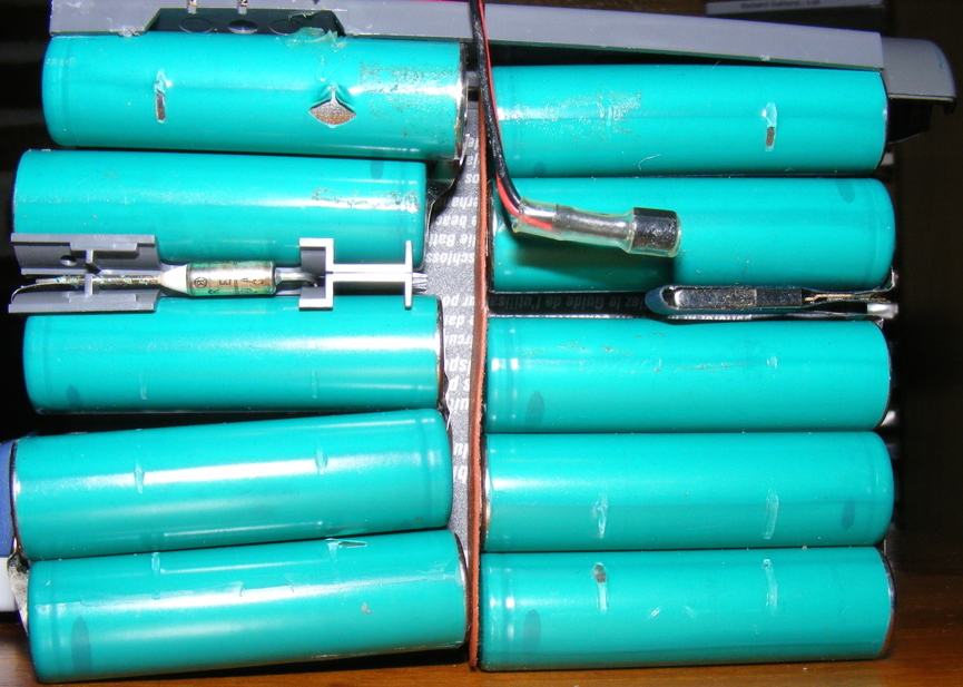

Voyant ça, je me dis que ça serait pas mal pour mon Duo 230.
Donc, ni une ni deux, je sors la Dremel (enfin la copie à pas cher que j'ai) et je tronçonne la batterie.
Dedans j'ai aussi les 10 piles décrites, mais…
Ben ouais fallait un mais !
J'ai aussi à droite le capteur Isuzu
J'ai à gauche une petite fusée (capteur de température ?)
Mais j'ai aussi un truc, que je pensais être un capteur de température.
C'est quoi ?
Donc, dans ce montage, que dois-je garder et que puis-je supprimer si je choisis un coupleur à 5 piles ?
Merci pour vos infos pour un nul ! :D

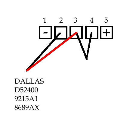

Là il y a bien + et - mais les 3 connecteurs entre les deux sont relier à des composants, il faut noter les refs si tu savoir à quoi ça sert, mais laisse tel que.

Il y a bien 2 interrupteurs thermiques, un dans chaque pack. Ils sont différents, je suppose pour améliorer la sécurité...
Re-utilise le Klixon (ou les 2 interrupteurs thermique) en bout du pack et colle le contre pour qu'il serve à couper le circuit en cas de surchauffe du pack..
Je vais le remettre sur mes montages, car en bout de charge, le pack chauffe quand même pas mal.

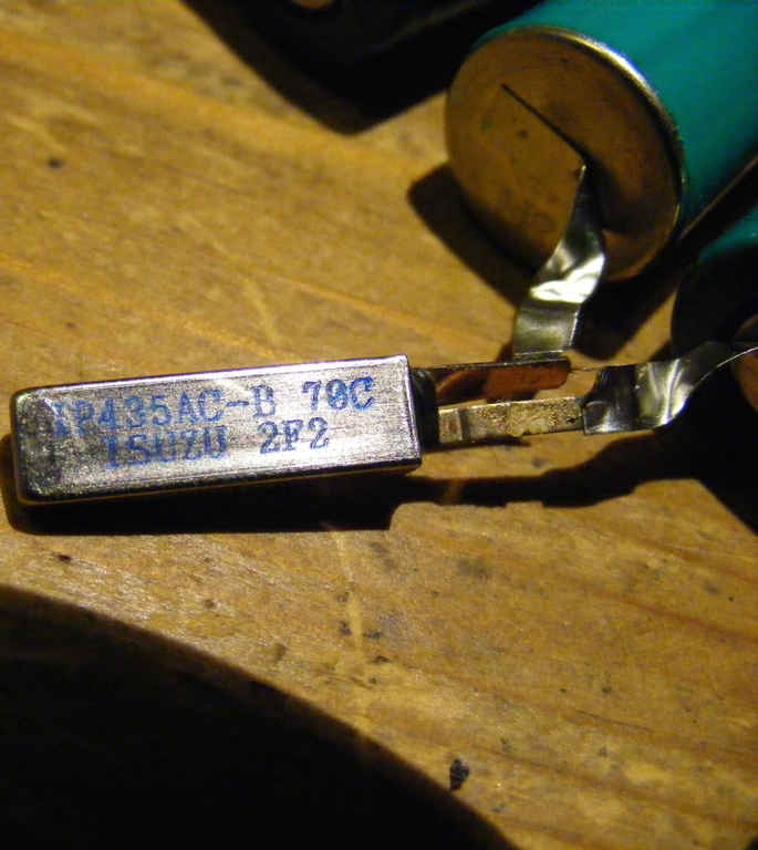

Le petit bidule Isuzu est une thermistance ou un truc dans le genre, je l'ai déjà vu dans d'autres batteries Apple de cette époque.
Oui c'est un thermal switch, les même que dans la batterie du PowerBook 140/180 où il y en a 2 (voir mon schéma #1).

Dans l'autre type de montage c'est des thermal switch de marque Klixon, c'est la même chose.
Ici il y en a qu'un et une autre type de thermistance de l'autre coté, je suppose pour plus de sécurité ? mais je n'arrive pas à lire la ref.
Donc chez moi d'un côté j'ai un Isuzu identique, de l'autre, l'espèce de petite fusée sur laquelle je crois déchiffrer :
Est-ce aussi une thermistance qui limite à 89° coté "+" ? L'isuzu à 70° est côté "-"
Et effectivement, j'ai 5 connecteurs dont 3 sont reliés à un autre truc sur lequel je lis :
Donc, ça, je vais le garder même sans savoir à quoi ça sert.

Si je comprend bien, les thermal switch (Klixon/Isuzu) coupent en cas de forte température (70/75°) et revienne à l'état initial quand ça baisse.
L'autre semble fonctionner comme un fusible, une fois qu'il a déclenché il faut le changer, c'est pour ça qu'il déclenche plus haut (89°), pour palier à une défaillance du premier (ou une cellule en court-circuit ?), mais, du coup, la batterie est HS.
Si la batterie va se charger directement dans le Powerbook, il vaut mieux mettre un Klixon/Isuzu collé au pack.
Si tu charges la batterie sur le dock externe (c'est quand même plus sûr) et que tu surveilles, tu peux t'en passer.
Concernant le composant DALLAS D52400 ??? Peut-être un système d'identification de la batterie made in Apple ??
Laisses-le et si ça marche retires-le pour voir ;)

Pour les batteries de PowerBook 140 à 180c, j'utilise maintenant des pack Panasonic Eneloop, bien plus performant que des pack premier prix, avec à la clé presque une heure d'autonomie.
Pour les PowerBook 100, la batterie est surmoulée sur les cellules, impossible à ouvrir :-(
Mais dans un des 3 PowerBook 100 que j'ai restauré, il y avait une batterie adaptable, de marque inconnue (VST ?) qui a 2 avantages : elle peut se charger en dehors du PowerBook et elle s'ouvre (4 vis).
Donc j'ai pu remplacer les cellules d'origine (2 pack de 5 accus NiCd 1,2V 650mAh), par des pack Eneloop (2 pack de 5 accus NiMh 1,2V 750mAh de taille AAA, la batterie fait 14 mm d'épaisseur).
