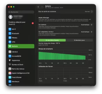

Depuis plusieurs mois, j'ai constaté que la batterie de mon MacBook pro acheté en 2022 (16pouces - 2021 - M1max -Sequoia) se vide assez vite (disons aussi vite qu'en activé) lorsqu'il est en veille. Voir les screenshot : il perd précisément 50% en 24h.

J'ai oublié de poster le screenshot. La perte est super régulière

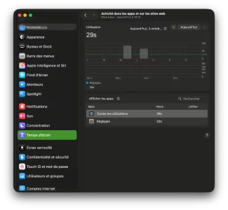

@nolfin ça peut valoir le coup d'activer Temps d'écran, tu auras peut-être des informations assez précises sur ce que fait ton Mac pendant sa nuit.
Je n'ai jamais utilisé ça mais si ça peut me sortir une sorte de journal des activités ça peut être très intéressant en effet.

J'ai fais le test ce weekend.
Avec bluetooth et wifi désactivés, j'ai eu la même perte de charge :
Côté appli temps d'écran, je ne l'avais jamais utilisé donc je ne sais pas si je ne la lis pas comme il faut mais apparemment, il n'y a pas d'activité notée sur le temps de veille :
