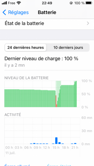

J'ai un iPhone SE (1ère génération) acheté d'occasion chez reBuy il y a plus d'un an (mais encore sous garantie).
Actuellement sous IOS 14.6.
La batterie tient d'ordinaire 2 ou 3 jours (j'ai une utilisation très modérée de l'iPhone)
Tout a bien fonctionné jusqu'à maintenant mais depuis une semaine il y a eu 2 arrêts complets avec perte brutale de la capacité de la batterie
Voir l'image
Je me demande s'il s'agit d'un problème batterie (auquel cas je la change) ou un problème de l'iPhone (après la dernière mise à jour)
Merci d'avance pour l'aide.

Le plus souvent c'est un problème de batterie.

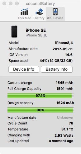

Le logiciel Coconut Battery (sur Mac) peut t'en dire plus sur la batterie de ton iPhone.
Et dans "Battery Info" ?
Le "Manufacture date unknow" me parait anormal, peut être une batterie non standard ?
Mais le Manufacturer est vide...
Si c'est une batterie "non-standard", toutes les autres informations peuvent être fantaisistes :wacky:
Je me plaindrait au vendeur en lui montrant le rapport d'activité de l'iPhone et la batterie qui plonge d'un coup, en plusieurs exemplaires si tu en as.
Si la batterie a été remplacée, il est possible que la batterie ait été trafiquée. Il est effet possible de remettre les statistiques à zéro d'une batterie, mais bien entendu cette dernière fonctionnera mal.
Par contre où j'ai un doute, c'est qu'elle a bien fonctionné. Il est aussi possible que la batterie soit mal connectée, ou alors que la puce de gestion sur la carte mère soit défectueuse.
