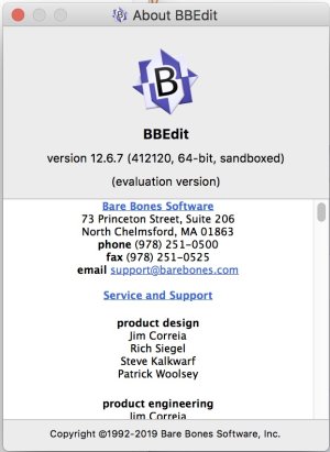

brusquement cette boite d'alerte :
Une idée ? j'ai pourtant repris l'archive d'origine sur mon disque dur...
    40,3 KB · Affichages: 5

Allons bon. :hilarious: Sinon avec une traduction...
L'application semble avoir été falsifiée.
Veuillez supprimer cette copie de BBEdit, puis téléchargez et installez une nouvelle copie à partir d'une source légitime : https://www.barebones.com/.
Si vous pensez avoir reçu ce message par erreur, veuillez contacter support@barebones.com> pour obtenir de l'aide.
...je n'invente rien. Que dit l'éditeur, est-ce que tu as envoyé ce message d'erreur, une copie écran ? Lui seul sera à même de te répondre.
