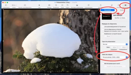

Par contre j'ai un petit souci : quand je créé (et enregistre) un diaporama de photo, celui-ci apparaît sur un fond blanc. Comment faire pour que l'image prenne toute la surface du diapo ?

  • tu ne veux pas que le fond soit visible ? Il peut y avoir un problème selon les formats respectifs de ton fond et de tes photos, et du coup tu risques de devoir rogner tes photos…
  • tu veux que, lorsque le fond est visible, il soit noir ? du coup il faut changer le thème dans Fichier > Modifier le thème (dans les versions plus récentes, je n’ai pas la version 9 sous la main)
Il faut déjà choisir un thème de format le plus proche possible du format de tes photos et de les agrandir avec les poignées au delà de la taille de la diapo, ce qui aura pour effet de les rogner à la taille de la diapo.
Je n’ai pas la même version que toi, mais c’est dans le menu format que tu devrais trouver ces paramètres (voir capture jointe). Si tu as des photos plein format 24x36, il faut prendre un format 3/2 comme dans mon cas, 1200x800 par exemple (j’ai laissé exprès une bordure noire, mais on peut tirer les poignées pour ajuster parfaitement la photographie à la diapo.
On peut ensuite exporter en vidéo à un format proportionnel ; reste que selon l’écran de visualisation, des bandes latérales apparaîtront sans doute…
