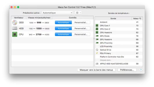

J'ai un Imac 2009 (iMac11,1 Intel Core i5) et depuis peu, j'ai l'impression d'entendre davantage le ventilo (optimal drive)
J'en ai profité pour refaire une install clean mais je me demande si les valeurs (température, vitesse ventilateur) vous paraissant raisonnable.
je joins une capture de fenêtre Macs fan contrôl

Donc ici le HDD à 56° et le SDD à 50°
Les valeurs affichées là sont à ce niveau après un petit peu plus d'une heure de fonctionnement de l'ordi. et comme l'installe est clean depuis hier il y a safari, mail, mac fan control qui tournent

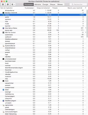

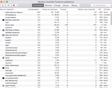

je ne vois rien de particulier à part le forum par safari qui fasse chauffer les DD.

70% pour safari, ça fait quand même beaucoup !

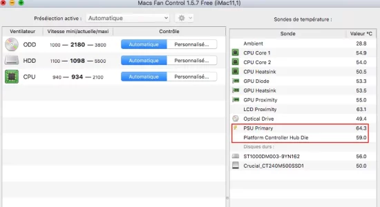

50° avec un disque dur c'est énorme, normalement pour un HDD, ça dépasse pas les 40° et un SSD les 30°.
Je te conseille de te pencher la dessus.
J'ai un vieux coucou comme toi de 2009 et là il est vrai que pour peu de chose il souffle le bestiau... je mets cela sur le compte de l'été... je ne peux pas dire si dans ton cas c'est normal ou non.
ça me paraît beaucoup aussi

je fais un test sur mon imac voir ce que me donne fan control.
Ah oui du coup pour le HDD c’est dans le même ordre d’idée.

Poste des copies d'écran du Moniteur d'activité / onglet Processeur (Toutes les opérations - classement des process par % décroissant) et onglet Mémoire.

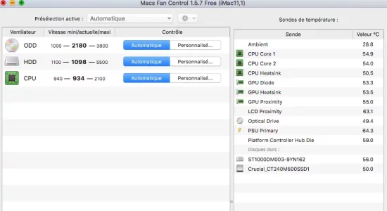

La seule chose qui chauffe est le bloc d'alimentation qui se situe à l'endroit que tu mentionnes et il n'a pas de ventilateur dédié. Ayant eu un iMac 2011, par défaut c'est un chauffage d'appoint et son gros défaut est une élévation de température sur les 2/3 supérieurs de la coque arrière en aluminium.
Eh oui, le ventilateur de ODD tourne trop vite, il devrait être aux environs de 1200 tr/mn, surtout si tu as installé un SSD ! Il se pourrait que le ventilateur soit défectueux. Tu peux lancer un AHT (Apple Hard Test) qui est contenu dans un des deux DVD étaient livrés avec ton iMac. Les codes d'erreur d'un AHT sont...

L'ordi allume depuis environ 1h30, la ventilation de l'optimal drive est montée progressivement de 1000 à 2300/2500 avec pas grand ch

la copie du moniteur d'activité au moment du rapport
je ne vois rien de curieux.

Si le ventilateur du SSD tourne trop vite, c'est parce que le SSD chauffe comme un malade ! A 55° c'est logique.
Pareil pour le HDD mais je sais plus si il a un ventilateur dédié.
