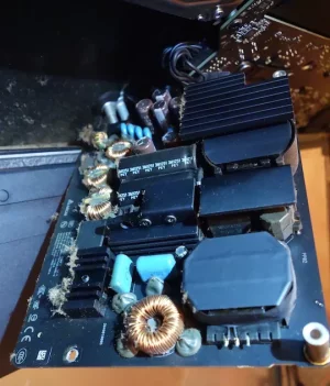

Me revoilà !
je ne sais pas si c'est un ego de graphiste qui trifouille depuis 20 ans les Mac à chercher/trouver le pourquoi et surtout le comment
ou ça devient obsessionnel tel le tétu que je suis mais j'ai aujourd'hui démonté à nouveau la dalle
afin de voir ce bloc d'alim' car tous les symptômes me font penser à ça...il est possible que je me trompe bien sûr.
Alors ça se démonte facilement, et j'ai remarqué un peu de poussière donc nettoyage
(bien sûr je ne me dis pas que là est le soucis puisque extinction inopinée de nouveau qq. temps plus tard
pourtant les températures sont correctes).
Par contre je trouve bizarre ces espèces de "macarons" de pâtes grises qui entourent les fils en cuivre ?!
(si on compare avec la photo de Macomaniac du site pièces Mac proposée).
Donc je vous pose tout simplement la question ? Vos avis ?
Après je sais qu'il y a des sondes "thermiques" un peu partout qui pourraient aussi faire conséquence.
En tous cas je tente de repousser l'échéance du réparateur et surtout d'une carte mère à changer car vu
le prix autant revendre le Mac pour pièces détachées vu qu'on serait à la moitié du prix
(je ne sais pas ce que vous en pensez ?) En effet la carte mère ça pique !

Vue de face :
Mais vu de dos ?
Je trouve bizarre ces "chamignons" si l'on compare à une carte neuve ???

Attention : le dimanche est jour de relâche
Rien de tel que la perspective d'un choc financier pour stimuler le bricolage
Ça a tout l'air de petits œufs d'Aliens : un conseil : ne t'approche pas de trop près !
Sinon : des vesses de loup - ou Lycoperdons - un peu dégonflées...

En tous cas ce bloc d'alim. m'a l'air mal en point (avec la comparaison d'un bloc neuf).

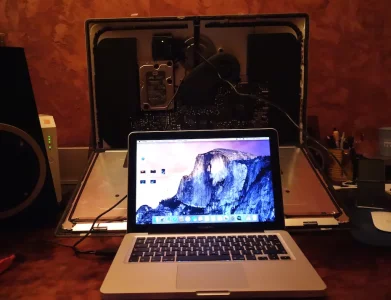

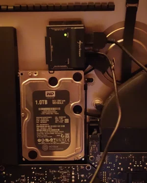

Sinon pour info. aujourd'hui j'ai testé le disque dur avec un adaptateur "multi prise disque dur" et "ce vieux truc" (car ça fait un moment que je l'ai) avait déjà le SATA donc j'ai fait tourner le disque à travers mon Macbook histoire de voir et No plantage donc je pense que l'on peut écarter le problème du disque dur...
Les températures sont similaires entre l'iMac et le Macbook, rien d'énorme.
    69,5 KB · Affichages: 366
    73,8 KB · Affichages: 523
