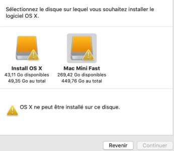

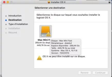

j'ai un Mac Mini Late 2009: son système maxi est El Capitan et c'est le système qui était installé dessus. J'ai voulu récupérer les utilisateurs d'un iMac qui devait être sur un système précédent (transfert par l'application idoine du Mac Mini). Après transfert, le Mac Mini refuse de démarrer : il démarre, commence la barre de progression, arrive presque au bout et ne se termine jamais. J'ai tenté différente solution:
  • En jouant sur le démarrage:
  • démarrage en mode récupération, réparation utilitaire disque: pas de problème -> pas de changement
  • même démarrage, tentative de réinstallation du système: l'ordi met trois siècle à télécharger le système puis n'installe rien et recommence à la case départ
  • En mode targuet:
J'accède au disque via un Firewire 800, à partir d'un Mac Mini Late 2012 sous Catalina. J'ai pu télécharger un install de Mac OS El Capitan
  • vérification du disque avec utilitaire disque puis DiskWarrior, Ok mais pas de changement sur le démarrage
  • tentative d'installation d'El Capitan sur le disque: il serait d'accord pour que je l'installe sur certains volume du Mac Mini 2012 mais le Mac Mini 2009, même s'il est vu ne permet pas d'installation.

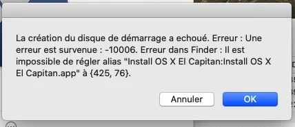

En complément, j'ai voulu tenter de créer une clé de démarrage El Capitan avec l'utilitaire de Guillaume Gete et cela ne fonctionne pas (erreur -10006)

Bonsoir,
As tu essayé de préparer la clé USB en suivant le guide Apple ?
Bonsoir,
Désolé, j'ai du être absent. Je n'ai pas encore testé, je vais essayer, mais à priori c'est ce que font les scripts de Guillaume en version automatique.
