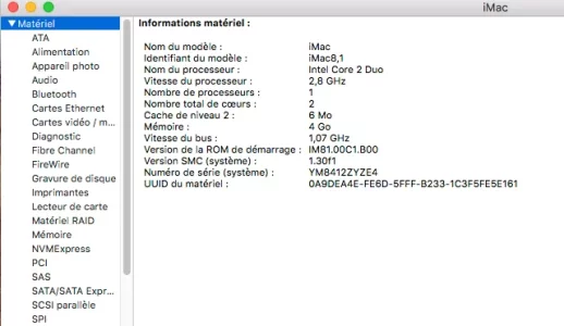

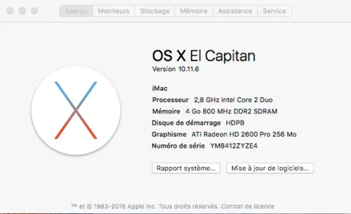

Quel est exactement le modèle de ton iMac ? Il peut peut-être accepter un système plus récent selon l'année.

Voici 2 copies d'écran qui te permettraont de me conseiller plus avant sur la modernité ?
Avec ce vieil iMac de 2008 8.1 le maximum possible est bien OS X El Capitan. Et avec seulement 4 Go de mémoire, je ne pense pas qu'en utilisant OCLP pour une version supérieure que ce serait intéressant, il a un âge canonique de 17 ans ! Matériellement parlant, tous les composants de la carte mère sont à la ramasse !!

Tu peux tout de même tenter OCLP si tu te sens une âme de bricoleur. L'iMac 8,1 figure dans les modèles supportés. Tu auras le plus de chances que ça marche si tu ne choisis pas un système trop récent, Monterey pourrait être un grand maximum. Mais ne fais cette tentative que sur SSD externe pour ne pas risquer de perdre El Capitan du disque interne et ne t'attend à aucune performance ! Néanmoins tu pourrais alors utiliser des versions de logiciels qui ne marchent plus avec EL Capitan.
