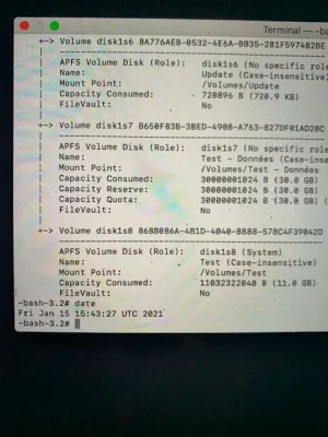

J'ai un MacBook Pro A1707 qui était sur Catalina. J'ai tenté la mise à jour sur Big Sur et comme beaucoup elle a planté. Elle n'est pas allée jus'a bout et ayant un chiffrement FileVault je me suis retrouvé complètement coincé. Mon mot de passe admin n'est plus reconnu et je n'arrivais même pas sur la page avec la proposition des 4 menus, gestionnaire disque etc. Je ne pouvais pas non plus déchiffrer avec iCloud. En suivant quelques posts et interventions de macomaniac j'ai compris que mon problème venait de FileVault mais je n'arrivais à rien faire.
En dernier recours j'ai créé une clé usb bootable avec macOS Mojave. En bootant sur cette clé je suis arrivé au menu de récupération et j'ai essayé de monter le disque chiffré qui apparaissait en grisé. Ça a marché car il apparaissait en bleu, mais étant dans le menu de récupération je ne pouvais rien y faire. D'ailleurs en refaisant un
Dès que j'ai redémarré en enlevant la clé usb j'arrivais cette fois sur le gros panneau sens interdit, qui signifie que l'OS n'est pas "compatible" avec ma machine. Je me suis dis que c'était logique car la clé contenait Mojave alors que l'ordi était sur Catalina et avait planté sur Big Sur.
Du coup j'ai refait une autre clé bootable avec Catalina (j'ai dû mettre à jour mon autre MacBook pour ça, qui était sur High Sierra, chose que je ne voulais pas faire au début, pensant que Mojave marcherait)
Bon, maintenant en mettant cette clé bootable de Catalina je boote en mode récupération mais ça revient comme au début, le disque chiffré apparait grisé et mon mot de passe n'est pas reconnu pour le faire monter (alors qu'il est sûr et certain qu'il soit bon). Du coup j'essaye autre chose, depuis l'utilitaire de disque je créé une partition apfs de 30 Go dans laquelle j'installe Catalina, ce qui a bien fonctionné (ça ne marchait pas avec Mojave car j'avais un message disant que l'OS est plus ancien )
Du coup maintenant sur mon Mac je suis sur une partition avec Catalina qui fonctionne bien qui fait 30 Go. Et quand je vais sur l'utilitaire de disque je vois l'autre partition qui est chiffrée et avec laquelle je ne peux rien faire. J'aimerais juste trouver un moyen soit de la réactiver et revenir dessus et supprimer la partition que je viens d'installer, soit d'au moins pouvoir récupérer mes données sur un disque externe et ainsi pouvoir réinstaller Big Sur proprement.

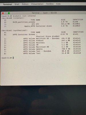

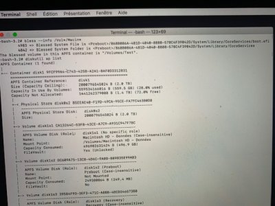

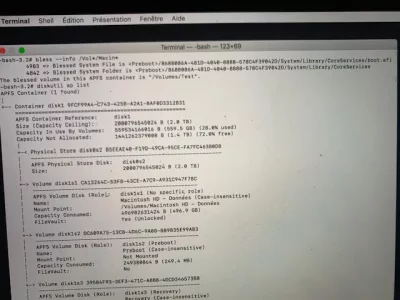

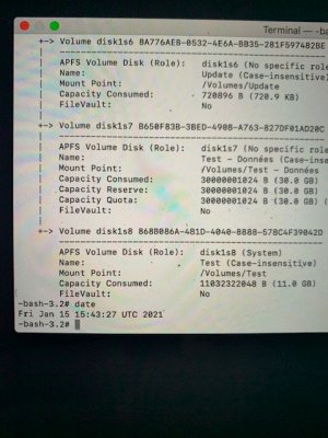

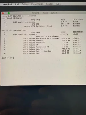

diskutil ap list il apparaissait "unlocked". Je me suis dis qu'en redémarrant il resterait monté et non, pas du tout.Dès que j'ai redémarré en enlevant la clé usb j'arrivais cette fois sur le gros panneau sens interdit, qui signifie que l'OS n'est pas "compatible" avec ma machine. Je me suis dis que c'était logique car la clé contenait Mojave alors que l'ordi était sur Catalina et avait planté sur Big Sur.
