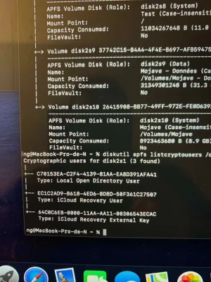

En fouillant un peu je suis tombé sur des pistes mais je ne sais pas ce que ça vaut. J’ai vu des commandes du type : Diskutil ap unlockVolume en mettant l’uuid du volume Mais il n’accepte pas la passphrase (mot de passe que j’utilise au niveau de la session) D’ailleurs j’ai retrouvé dans mes notes une clé de secours qui pourrait bien être la clé de secours FileVault mais je ne sais pas si elle est utile ou non
On voit que pour le volume disk2s1 il y a 3 users cryptés qui seuls peuvent déverrouiller le volume.
Est-ce une piste ?
Inutile que tu t'acharnes avec FileVault : il a été corrompu.

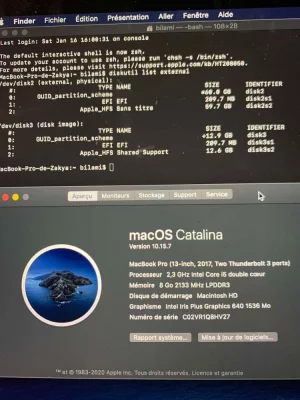

voilà la réponse
il y a le dde de 60g branché et la clé usb de high sierra qui fait 64g

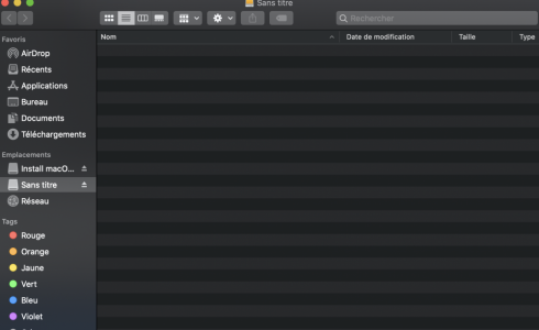

je ne comprends pas ce disque dur est pourtant vide
voilà comment il est, y'a rien dedans
    15,4 KB · Affichages: 168
Fichiers cachés au Finder sans doute. Passe la commande (copier-coller) :
