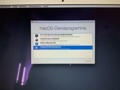

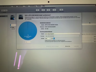

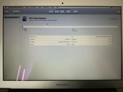

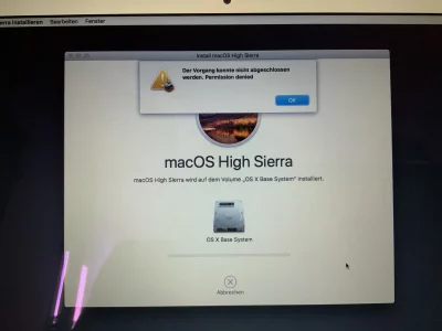

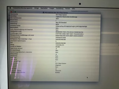

Bonjour, j’ai fais n’importe quoi je voulais mettre à jour mon macbook air d’occasion vers catalina donc fallait mettre le ssd en sfps un truc du genre et j’ai effacer une partition de mon ssd et maintenant bah je suis bloquer dans le bureau de base avec les differents truc de restauration et à chaques fois que je redemarre c’est pareil. J’essaye de créer une nouvelle partition bah rien ne se passe . J’ai juste mon ssd de 250 go juste pour mac os base system. Comment puis-je faire pour retrouver un mac tout neuf sans probleme ?et mise à jour si possible. Ah de plus quand j’essaie de faire la maj vers high sierra comme il me le demande bah ça me met permission non autorisé un truc du genre car le macbook air est en allemand de base donc voila. Merci d’avoir lu.

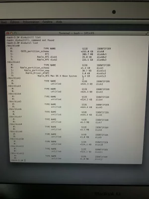

Bonjour Panda Roux
Problème connu => solution connue.
- tu as précédemment ouvert une session de secours (⌘R) > et a utilisé le menu : "Restaurer" de l'Utilitaire de disque => pour restaurer le volume OS X Base System de l'OS de secours démarré (supporté par une image-disque locataire du volume Recovery HD) --> au grand volume Macintosh HD. En conséquence : Macintosh HD a été reformaté > renommé OS X Base System comme la source > cloné d'un OS de secours de 1,3 Go. Tu es démarré actuellement sur cet OS de secours clone du grand volume (la preuve : aucun volume d'image-disque OS X Base System de 2 Go n'est affiché => comme ce serait le cas si tu étais démarré sur l'OS de secours original du disque).​
- le volume de secours original OS X Base System montant en lecture seule => le grand volume OS X Base System restauré d'après lui (càd. issu d'un clonage en "mode bloc" absolu) --> a hérité de la propriété de monter en lecture seule. Aucune écriture ne peut donc s'effectuer dans OS X Base System (comme celle d'une réinstallation).​
Note 1 : tu conclus de mon analyse qu'il ne faut jamais en informatique prendre les mots dans un sens vague > mais toujours dans un sens strict. Ainsi : le menu "Restaurer" de l'Utilitaire de disque => ne doit pas être confondu avec le menu : "Réinstaller" de la fenêtre des 4 Utilitaires macOS. Simplement parce que : "Restaurer" & "Réinstaller" ne signifient pas la même chose et n'induisent donc pas les même effets. On "restaure" un volume "source" => à un volume "destination" --> ce qui convertit le volume destination en clone absolu de la source. On "réinstalle" un volume de destination => en y inscrivant de neuf un OS démarrable à partir du téléchargement de composants de cette installation.
Note 2 : si tu vas à l'angle droit supérieur de l'écran de la session de secours > tu dois voir l'icône de drapeau de la langue par défaut. Tu dois avoir l'icône de drapeau allemand. Utilise le menu déroulant pour choisir : Français (Französisch).
Redémarre (Menu  > Redémarrer) > et tiens aussirôt pressées les 2 touches ⌘R (cmd R) pour ouvrir la session de secours orignale du disque. Tu récupères le même écran affichant une fenêtre de 4 Utilitaires macOS. Si l'affichage est encore en Allemand > remets la langue à : Français (Französisch) avec le menu ad hoc (l'affichage dans telle ou telle langue par défaut => dépend de la valeur affectée à une variable prev-lang:kbd dans la NVRAM).

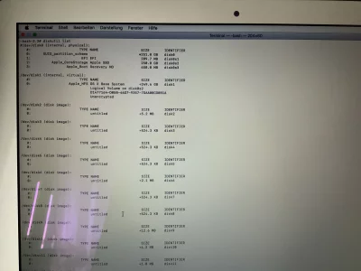

- repasse la commande :​
diskutil list
  • et reposte le tableau des disques.

-bash-3.2# diskutil list /dev/disk0 #:
TYPE NAME SIZE IDENTIFIER 0: GUID_partition_scheme *251.0 GB
disk0 1: EFI 209.7 MB
disk0s1 2: Apple_HFS disk1 25.0 GB
disk0s2 3: Apple_HFS disk2 225.5 GB
disk0s3 /dev/disk1 #:
TYPE NAME SIZE IDENTIFIER 0: Apple_partition_scheme *1.4 GB
disk1 1: Apple_partition_map 30.7 KB
disk1s1 2: Apple_Driver_ATAPI 2.0 KB
disk1s2 3: Apple_HFS Mac OS X Base System 1.4 GB
disk1s3 /dev/disk2 #:
TYPE NAME SIZE IDENTIFIER 0: untitled *524.3 KB
disk2 /dev/disk3 #:
disk3 /dev/disk4 #:
disk4 /dev/disk5 #:
TYPE NAME SIZE IDENTIFIER 0: FDisk_partition_scheme *30.9 GB
disk5 1: Windows_NTFS 30.9 GB
disk5s1 /dev/disk6 #:
disk6 /dev/disk7 #:
disk7 /dev/disk8 #:
TYPE NAME SIZE IDENTIFIER 0: untitled *6.3 MB
disk8 /dev/disk9 #:
TYPE NAME SIZE IDENTIFIER 0: untitled *2.1 MB
disk9 /dev/disk10 #:
TYPE NAME SIZE IDENTIFIER 0: untitled *1.0 MB
disk10 /dev/disk11 #:
disk11 /dev/disk12 #:
disk12 /dev/disk13 #:
TYPE NAME SIZE IDENTIFIER 0: untitled *1.0 MB disk13

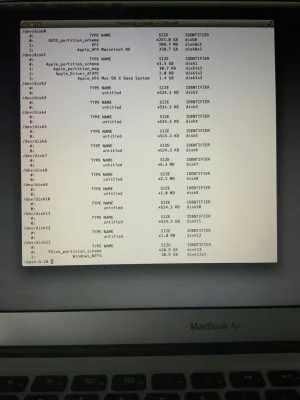

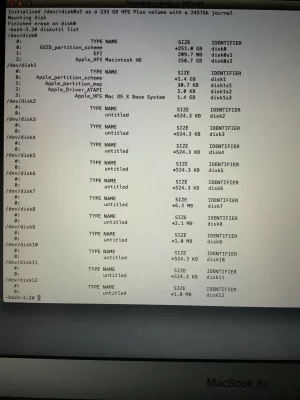

Il y a 2 partitions sans volumes sur le disque : 25 Go et 225 Go (pourquoi ?). Et plus de partition de secours sur le disque non plus. Ce qui fait que tu as démarré par internet sur l'OS d'usine du Mac (Lion). Lequel bien sûr est indisponible au téléchargement -->
- pourquoi te précipites-tu dans toutes sortes de manipulations hasardeuses ?​

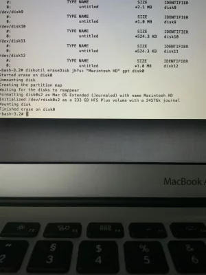

Passe la commande :
diskutil eraseDisk jhfs+ "Macintosh HD" gpt disk0
  • "Macintosh HD" avec les ""
  • la commande reconfigure le disque du Mac > en remontant un volume Macintosh HD unique
Poste le retour.
J’essayais par moi même pour apprendre comme j’ai sur windows mais mtn je t’écoute je fais plus rien comme truc chelou.
    879,2 KB · Affichages: 186
    1 Mo · Affichages: 190
Le disque est réinitialisé.

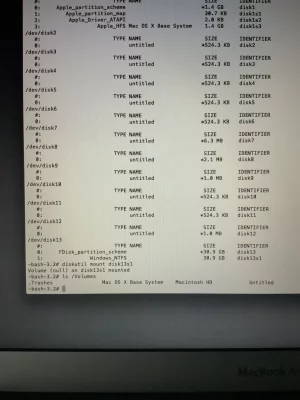

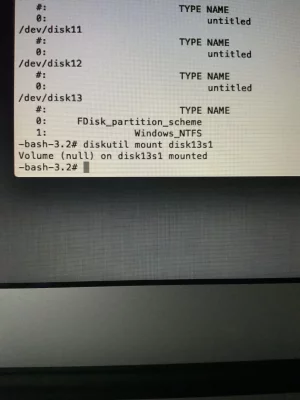

Aucun volume n'est affiché sur la partition de type : Windows_NTFS.
- passe la commande pour voir :​
diskutil mount disk13s1
  • qui monte un volume > s'il y en a un de défini sur la partition
Poste le retour.
Réactions: Panda roux

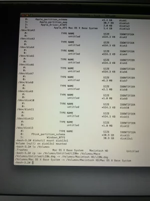

Le volume Untitled doit être celui de ta clé.
- passe la commande :​
cp -av /Volumes/Untitled/LION* /Volumes/Mac*
  • la commande recopie l'image-disque contenue dans Untitled => dans Macintosh HD. 5,3 Go à copier.
=> poste le retour quand tu récupères -bash-3.2# en signal de fin.

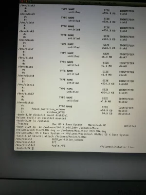

Passe la commande :
hdiutil attach /Volumes/Macin*/LION*
  • qui monte le volume de l'image-disque copiée dans Macintosh HD
Poste le retour.
