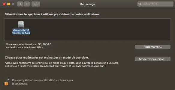

Si c'est juste le choix du volume (et du système) par défaut au démarrage, ça se règle facilement dans les Préférences Système > Démarrage.
Si ça ne fonctionne pas, ré-initialiser la NVRAM (lien dans ma signature) puis ré-essaye à nouveau de définir le volume contenant maOS en démarrage par défaut.
Merci pour la réponse.
Ce n'est pas ce que je recherche. En effet, dans le menu démarrage, il n'y a que macOS qui apparait... je n'ai pas le choix.

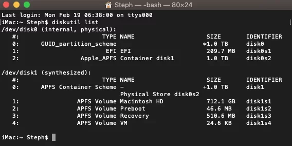

Ce que je recherche, c'est effacer les restes de bootcamp qui font que ça se boot dessus et sur un écran bleu.
Tout est normal dans le résultat du Terminal, mais ce sont des scories qui sont encore présentes dans le boot EFI. Le plus simple est de démarrer sur la partition de récupération en démarrant tout en maintenant les touches cmd+R, puis dans la fenêtre avec les 4 outils...

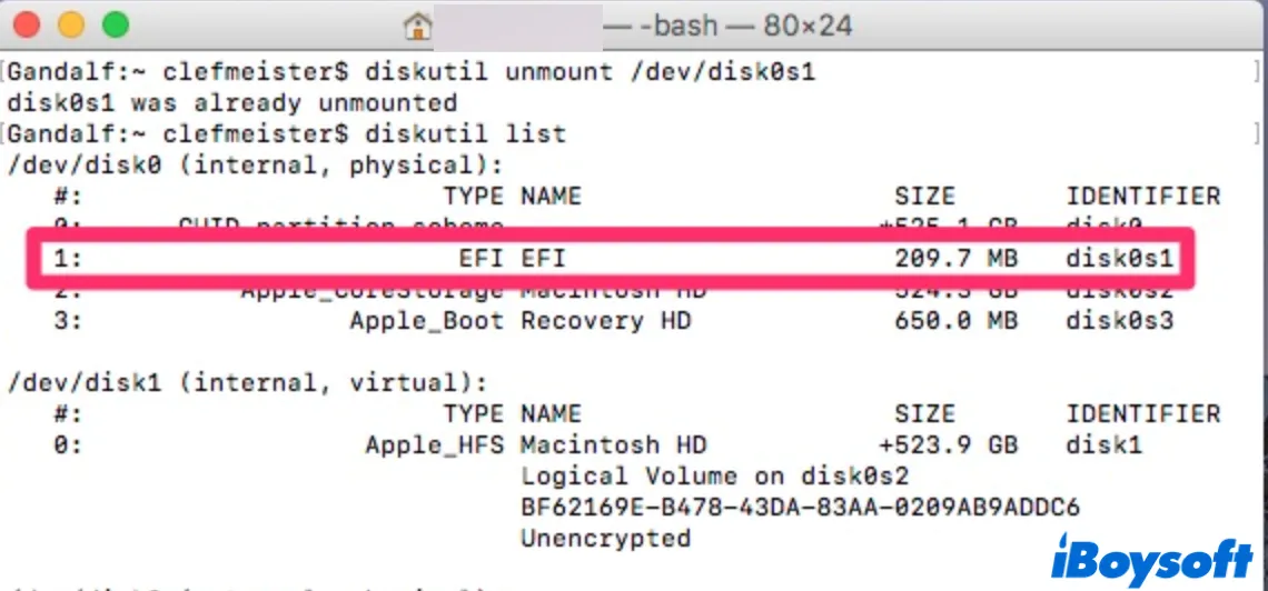

J'ai finalement trouvé une autre solution qui solutionne mon problème au démarrage en supprimant Microsoft du BOOT EFI (que j'écris ici pour éventuellement d'autres personnes dans le même cas) :
Why does the EFI Boot occur​
The EFI Boot mostly occurs when having more than one operating system on your Mac, say, you are using Boot Camp Assistant to switch between Windows and macOS.
As a part of the UEFI specification, the EFI Boot option appears because the Mac firmware finds the boot file \EFI\BOOT\BOOTx64.EFI on the EFI partition of your internal drive. What is the \EFI\BOOT\BOOTx64.EFI file?
When you install Windows on the Mac, some of the startup files are stored in the folder \EFI\MICROSOFT, however, these files are duplicated in the \EFI\BOOT folder as well, named\EFI\BOOT\BOOTx64.EFI.
After removing Windows Bootcamp partitions on Mac, the files stored in the EFI partition are not erased simultaneously. Therefore, when pressing the Option key at startup, your Mac firmware starts searching for the \EFI\BOOT\BOOTx64.EFI file on each EFI partition of all accessible drives and results in the EFI Boot icon showing up in your Mac's boot manager.
It's also possible that the EFI Boot entry shows up even when you are not using Boot Camp Assistant to delete your Windows installation. How to get rid of it when starting up? You can check the detailed tutorial below.
Share the post with others if your find it helpful.
How to remove Windows EFI Boot entry​
You can get rid of the EFI Boot option by doing some work in the Terminal. It's important to know any typo during the process can render your Mac inoperable. Therefore, handle it with caution, and let's get it started.
Step 1. Press Command + Space keys to bring out Spotlight search. Type in terminal and launch this program.
Step 2. Enter the following commands in Terminal and press Enter.
diskutil list
You should see a list of drives, including both internals and externals. Find the EFI partition on your start-up drive with the type name, EFI.
find EFI partition using Terminal
Step 3. Enter the following sudo command one by one.
sudo mkdir /Volumes/EFI
sudo mount -t msdos /dev/disk0s1 /Volumes/EFI
Note: Replace /dev/disk0s1 with the actual location of your EFI partition.
Step 4. Once the EFI partition is located, keep entering the following prompt to find the correct folder.
cd /Volumes/EFI/EFI
You'll be led to the directory where information on all your installed operating systems is stored. Chances are you can see one folder named Microsoft.
Step 5. Delete the Windows EFI Boot by entering the command below.
rm -rf Microsoft
In this case, the EFI boot files are removed from your internal hard drive and you shouldn't see the EFI Boot option when starting up.
Is it working well? If so, share the method with your friends!
