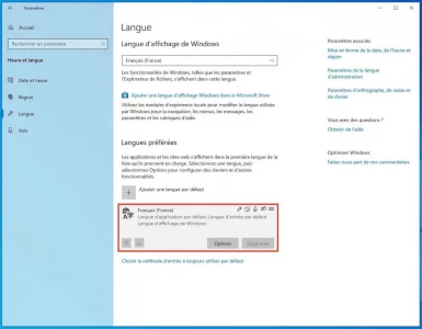

J'imagine que tu veux parler de cette partie du message en question ?
Comme j'aime bien peaufiner les choses, bien souvent il arrive qu'il y ait un problème de clavier, j'entends par là que la touche @ est inaccessible ainsi que d'autres caractères. La faute en revient au type de clavier installé par Windows, pour résoudre le problème il suffit d'aller dans Paramètres/Langues, un clic sur Options, d'ajouter le clavier Français (Apple) et le problème est tout bêtement résolu, on peut donc supprimer le clavier Français (Azerty) sans remords.
Si c'est bien ça, dans ce cas je m'excuse, c'est moi qui ai manqué de précision dans mon message précédent :( Car c'est bien là que j'ai été directement après l'installation des pilotes BootCamp. Le problème, c'est que dans la liste de choix je n'ai pas du tout "Français (Apple)" et quand je fais une recherche dans le dossier C:\Windows je vois biens les différents fichiers .DDL (FrenchA.dll pour nous) liés aux claviers Apple de déposés. Mais c'est comme si Windows les ignorait...
Tu t'y prends mal, car l'option que je mentionne existe bien.

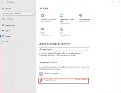

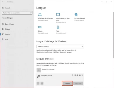

Honnêtement on s'en fout, il faut impérativement passer par ce que je mentionne dans ces 2 copies écran...
...ce n'est que lorsqu'on fait un clic sur Options que l'on pourra choisir le clavier Français (Apple).
Je passais bien par ce que tu mentionnes dans tes deux captures d'écrans, je sais modifier la disposition de clavier sous Windows je te rassure ;) Donc soit il y a une subtilité que je ne vois pas et auquel cas, c'est moi qui n'aurai pas assez cherché. Soit l'installation des pilotes n'aurait pas installé cette disposition de clavier comme il se doit.

Il n'y a aucune subtilité, je viens de vérifier et...

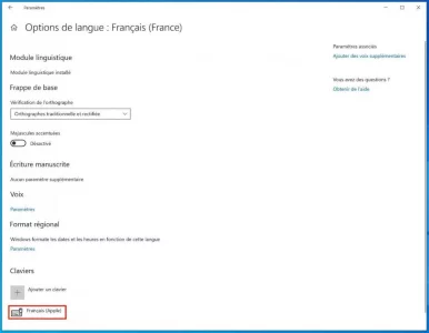

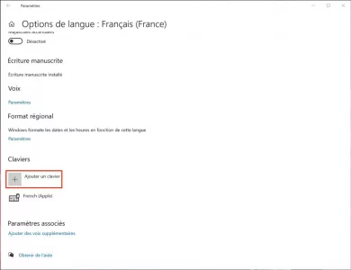

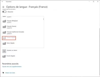

...comme j'ai déjà activé le clavier French (Apple), il est bien encore présent...

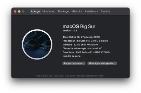

Par contre, tu ne dis rien de ton Mac, quelle version de macOS. Que dis /A propos de ce Mac ?
Oui toi on le voit bien dans la liste donc je ne comprends pas pourquoi je ne l'ai pas. Sachant que j'ai effectué une nouvelle installation de zéro, afin d'allouer une plus grande partition à BootCamp, mais je rencontre le même problème.
Concernant mon Mac je suis sous macOS Big Sur comme l'auteur du sujet, plus précisément en 11.2.3. Le clavier étant le MagicKeyboard avec pavé numérique. Voici une capture d'écran de la fenêtre :
Ta copie écran m'a donné la puce à l'oreille, je viens de vérifier quelque chose et je vais faire un petit additif dans cette réponse #2 , mais ça ne résoudra peut-être pas ton problème.
