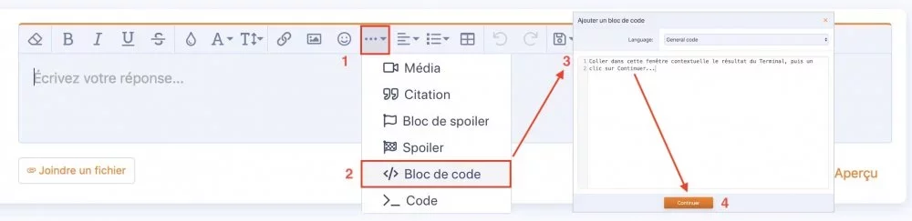

...en validant avec la touche Entrée. Pour le résultat, dans ta réponse, tu suis cette séquence...
...et tu valides ta réponse.
