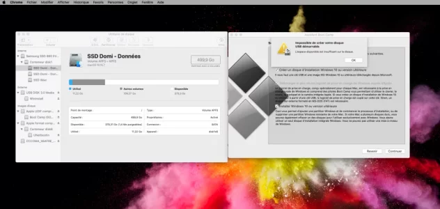

Bon, j'ai acheté une clé USB 3.0 de 16Go, je l'ai formaté en FAT32 avec une Table de Partition en GUID, et lorsque je lance le protocole de l'Assistant Bootcamp, j'ai de nouveau le même message ... J'ai fait une capture d'écran si jamais ça peut t'aider ...
C'est bien, mais il faut impérativement éjecter tous les fichiers .dmg qui sont présents sur ton Bureau. De plus, d'après ce que je vois sur ta copie écran tu as 2 Conteneurs Macintosh HD - Données qui doit-être la source de ton problème. D'ailleurs pour le confirmer tu peux lancer le Terminal et taper cette commande...
diskutil list
...en validant avec la touche Entrée. Quel est le résultat qui doit-être mis entre des Balises </> Code ?

Et c'est bien ce que j'avais vu, tu as un Volume SSD Domi - Données de 11,2 Go en trop, ce qui fait qu'Assistant Boot Camp te refusera toute installation. Qu'y a-t-il dans ce Volume ? A toi de voir, mais il faudra le passage de macomaniac pour t'aider à remettre en ordre la structure de ton disque dur interne. Il faut impérativement éjecter tous les fichiers .dmg ou .iso, car il y a encore la présence du fichier .iso de Windows, seule la clé USB d'installation sera tolérée.
