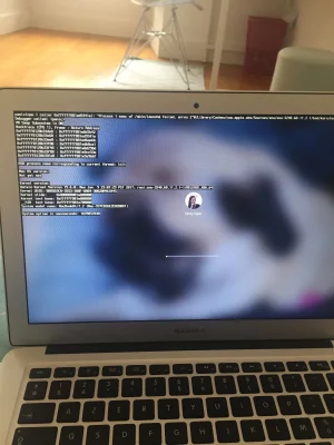

10.12 Sierra bug dans l'installation de sierra macbook bloqué sur écran noir
Voici le message d'erreur qui apparaît. Ensuite cela disparaît et le mac se rallume (il fait le bruit avec la pomme) et il revient au choix de session

Tente de démarrer en mode Single user (cmd+s lors du boot) puis tu tapes :
fsck )fy
Ce qui devrait afficher :
fsck -fy
Tu valides et attends que ça se termine.
Puis tu tapes :
reboot

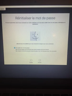

J'ai tenter de faire cmd s et puis j'ai eu une barre de chargement et je suis tromper sur cette page:

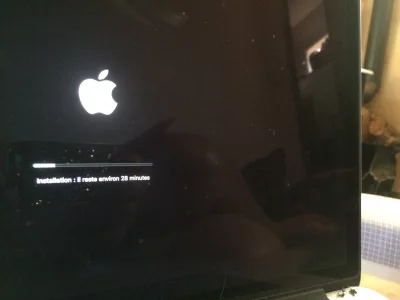

Bonjour, je me trouve bloquer à "installation est en cour: il reste environ 28 minutes" et ce depuis hier soir, quand jeteind et rallume l'ordinateur ça me remet sur la même image écran noir pomme blanche et installation à 28 minutes ... i need help

Salut
Peux-tu démarrer en mode Recovery (cmd+r lors du boot) puis dans le menu/Utilitaires lancer le Terminal et taper les commandes :
diskutil list
Tu récupères les résultats par copier/coller, tu quittes le terminal puis tu choisis "obtenir de l'aide dans le menu à 4 choix -> Safari et là tu viens sur le forum et tu postes les retours par un coller entre balises Code :
code-jpeg.113137
Ceci fait, tu reviens sur le terminal et tu passes la commande :
diskutil cs list
Puis tu postes sur le forum
et enfin tu fais (toujours dans le terminal un :
df -H
et tu donnes les résultats.

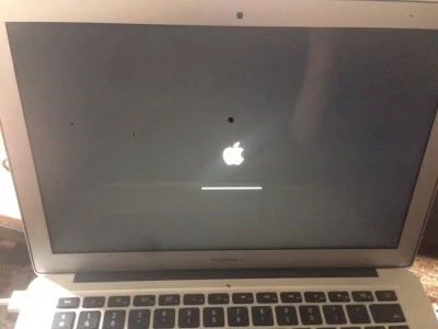

Hello ! Je me retrouve dans la même situation que le tout premier de ce thread : apres avoir fait la mise à jour sierra mon mac a redémarré et est bloqué sur l'écran pomme avec la
Barre de chargement remplie au max mais sans que rien ne se passe (depuis ce matin). J'ai tenté les 2 redémarrages indiqués au début du thread mais rien n'a changé :/
image-jpg.115251
Voilà l'écran en question
    440,8 KB · Affichages: 1 017
C'est un démarrage sans extensions qu'il fallait faire.
Maintenir la touche majuscule au démarrage. Ne relâcherait qu'à l'a barre de progression.
Il y a visiblement un truc dans ton système que le système n'apprécie pas. Un anti-virus à la con ?
Si ça ne fonctionne toujours pas : cmd R et réinstallation.
