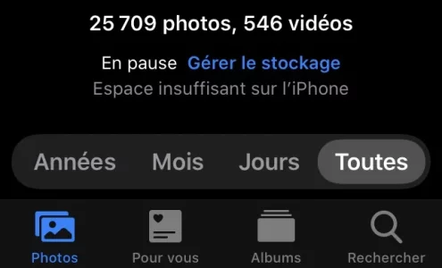

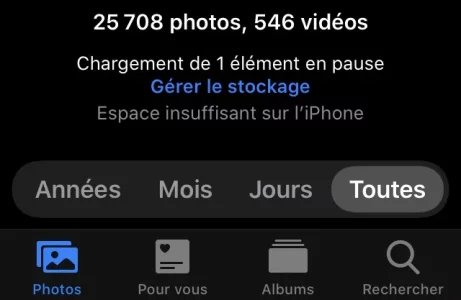

Lorsque j'ai mis la 13.3 j'ai remarqué dans Photos (onglet Photos) les messages suivants en bas de page : « Chargement de 1 élément en pause » « En pause » « Gérer le stockage - Espace insuffisant sur l’iPhone » Dès lors toutes les photos prisent avec l’iPhone montaient bien dans le cloud mais toutes les modifications apportés depuis mon MBP ne redescendaient pas sur l’iPhone, et notamment toutes les suppressions, pas vraiment pratique comme situation. Ce qui m’ennuie c’est que certes c’est un modèle 16Go avec 700Mo de libre mais je n’avais pas ce problème avant, sur la 12.x tout fonctionnait bien. J’ai vu que la 13.4 était en prévision j’ai donc patienté, en me disant que j’allais l’installer et qu’elle réglerait peut être le problème. Le descriptif des corrections apportées n’en faisait pas mention, mais je l’ai quand même installée, résultat pas de changement, la situation est comme pour la 13.3.. Ce matin j’ai déchargé toutes les apps présentent sur l’iPhone pour libérer le maximum de place et ainsi obtenir plus de 1.5Go. Résultat, la synchronisation se met de nouveau à fonctionner. Alors est-ce un bug, une sécurité ou bien une incitation au changement, je ne sais pas, y n’empêche que cela rend l’ensemble beaucoup moins pratique..
Si quelqu’un a déjà constaté le problème et par je ne sais quel moyen a réussi à le contourner je suis preneur. D’après mes essais la synchronisation est autorisée a partir du moment ou il y a au moins 1.16Go de libre, sous 1.07 elle est interrompue, 1.10 me semble être la limite.

Bon et bien je reviens ici pour donner quelques détails supplémentaires suite aux essais et constats fait depuis jeudi.
Si le message capturé plus haut apparait il a des chances que la synchronisation de Photos avec iCloud soit en rade. C'est en tout cas mon cas. Les photos prisent avec l'iPhone ne se synchronisent plus avec iCloud, celles importées sur mon mac ne redescendent pas non plus sur l'iPhone, et que l'on soit en donnée mobile ou connecté à un réseau wifi domestique c'est la même chose. Le seul moyen de rendre la fonction de synchronisation opérationnelle est de libérer au minimum 1Go et des brouettes sur l'iPhone. Si l'on connecte l'iPhone au mac les photos apparaissent bien et elles apparaissent toutes (j'entend toute les dernières photos prisent avec l'iPhone depuis la dernière synchronisation).

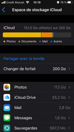

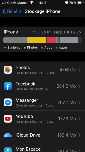

Si vous souhaitez faire une comparaison voici ma configuration et la place que prend la photothèque de part et d'autre.
Oui donc vous avez 113 Go de photo "compressé" par iCloud en 4 go. 4 Go sur 16 Go ça reste énorme.
Et on voit la place que prend le système et les fichiers "autres" historiques et compagnie qui est importante aussi. Même si une restauration complète permettra de faire du tri et de supprimer certains fichiers historiques, vous aurez toujours un problème de place je pense.
