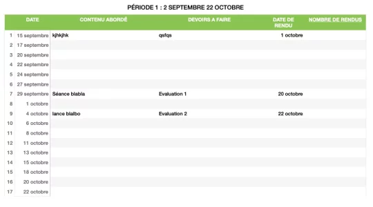

J'ai créé mon agenda sur Numbers... Cela marchait très bien jusqu'à ce soir où je découvre un bug. En gros, j'ai plusieurs pages : une où je note les choses à rendre pour une certaine date :

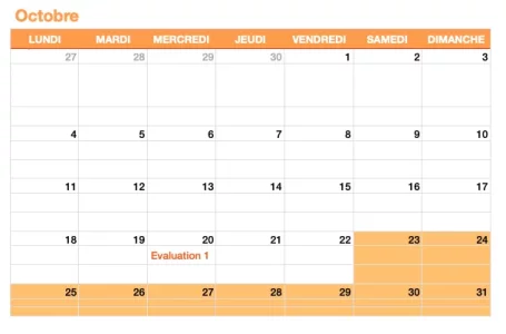

Une autre où j'ai fait un agenda général où s'affiche (du moins s'affichait) en un clin d'oeil toutes mes dates de rendus sur un mois :

Pour ce faire, j'utilise la formule RechercheX. Donc je demande que pour la date du jour, il aille me chercher dans le tableau de l'image 1) s'il y a une occurence, si oui, me donner le texte "Devoir à Faire". Sinon, laisser en blanc.

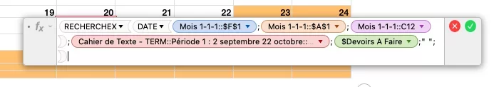

RechercheX(Date (2020;10;20); Date de rendu période 1; Devoir à faire période 1; " " ) --> J'obtiens bien le résultat sur l'agenda général :

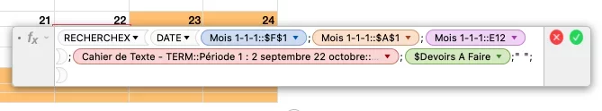

Je fais exactement la même chose (en adaptant la date bien sur) pour le 22/10 :
...et j'obtiens rien... Cf image 2... (de même pour le 1er octobre). Du coup, je ne comprends pas. C'est moi qui bug ou Numbers ? Ça marchait nickel jusque là... Je suis un peu dépitée parce que je compte beaucoup sur ce système pour mon boulot...

Je ne comprend pas ta formule ou tu dis adapter la date...
Je ne sais pas dans quelles cellules tu récupères les éléments de la date, mais tu utilises 3 fois le "mois" au lieu d'année; mois; jour !
Tu as "Date((Mois 1-1-1::$F$1);(Mois 1-1-1::$A$1);(Mois 1-1-1::E12)) ceci ne peut pas donner une date valide.
Pour te donner la bonne formule il faudrait avoir le fichier à disposition , pour connaître exactement les cellules concernées !

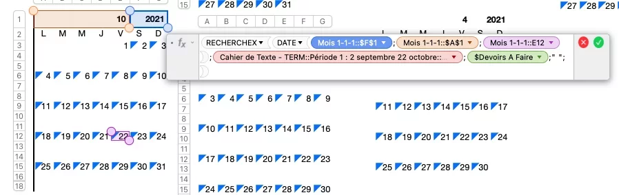

Effectivement, il me manquait cette partie. Donc en fait je vais chercher la date (Année, mois, jour) dans un calendrier fixe sur une autre page.
Ma formule est exactement la même pour toutes les cases. J'ai vérifié les trucs "bêtes" (couleur du texte...) mais rien.
Si tu veux, je peux te transmettre le fichier, je ne sais pas si c'est possible de le faire ici, mais par mail je peux.
Dans ta formule tu as 3 fois Mois’ au lieu de Année; Mois; Jour
Vérifie la syntaxe de la fonction Date !

C'est le titre du tableau qui te donne cette impression mais non, c'est parce que le titre du tableau est "Mois", j'ai bien séparé année / mois / jour (cf dernière capture d'écran). Mais j'ai refait plus proprement, et ça fonctionne à nouveau.
