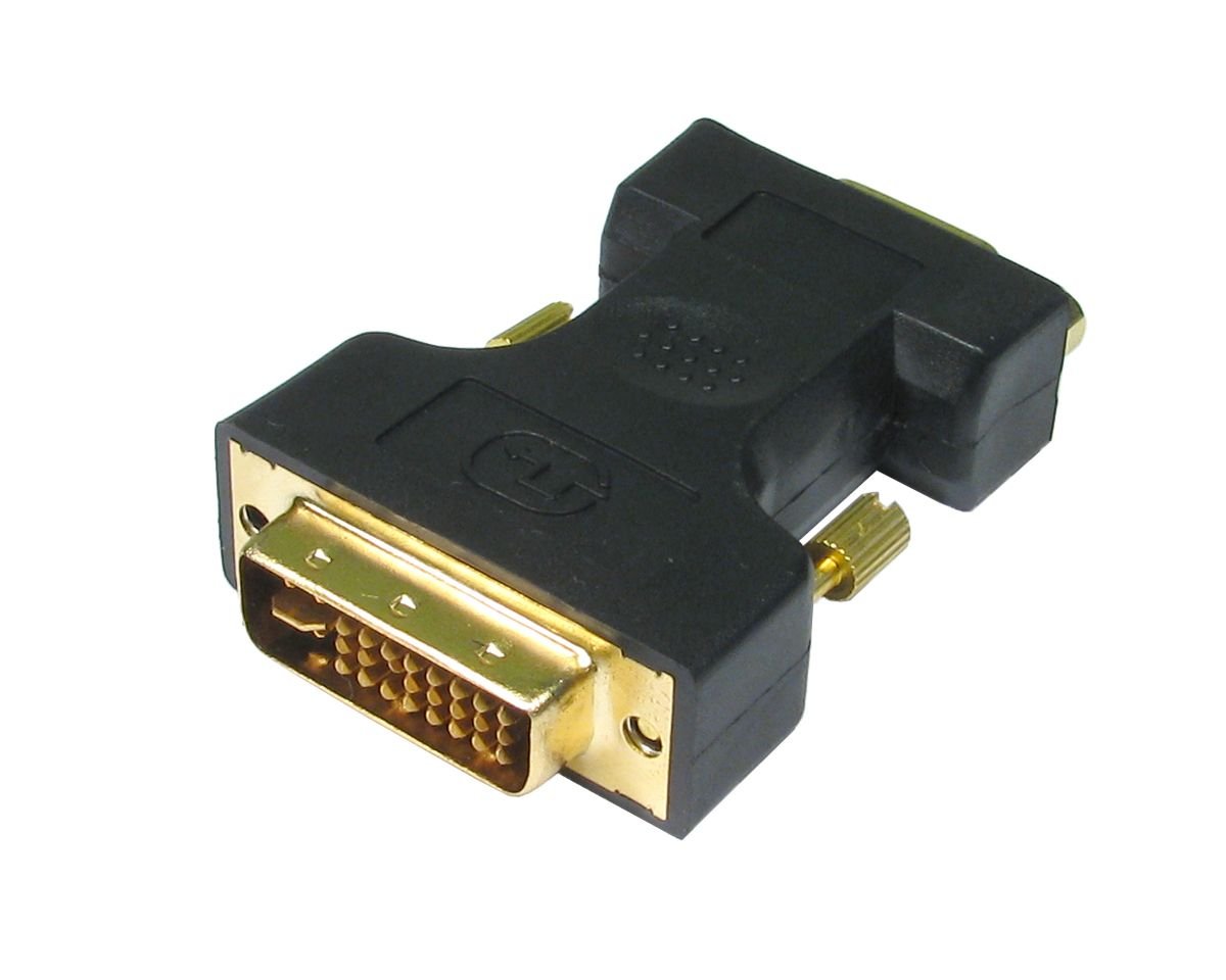

J'ai eu une conversation de 45 minutes avec le support Apple hier. Je les remercie de leur professionnalisme. Le problème est soit lié à l'adaptateur VGA vers HDMI qui est de tierce partie, soit logiciel par rapport à la mise à jour El Capitan. Je dois faire une vérification croisée de l'adaptateur d'ici mercredi, puis le support va me rappeler.
J'ai également acheté un adaptateur DVI vers VGA pour y brancher l'adaptateur HDMI vers DVI fourni par Apple, et voir ce que cela donne. Malheureusement, l'adaptateur HDMI vers DVI de Apple ne comporte pas d'encoches pour les 4 broches de l'autre adaptateur, broches qui se situent de part et d'autre de la languette, que l'on entrevoit sur la gauche de la photo de l'adaptateur acheté sur Amazon :
Je n'ai donc pas pu brancher le tout sur l'ordinateur et ainsi tester cette configuration. S'il y a des spécialistes en conectique DVI/HDMI, peuvent-ils nous indiquer s'il y a deux types d'adaptateurs avec ou sans broches à gauche, et s'il est sûr de casser les broches à gauche pour que l'adaptateur rentre (peut-être qu'elles servent uniquement au son), ou si on peut trouver des adaptateurs sans ces 4 broches...
J'ai toujours RV avec Apple Support après que j'aurais testé l'autre configuration d'adaptateur, mais celle-ci pourrait être à portée de main.
