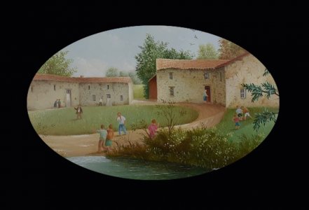

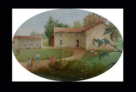

    40,3 KB · Affichages: 23
Comment changer la couleur des 4 coins de l'image ? remplacer le blanc par du noir.
C'est possible avec Aperçu, il faut créer un autre document de la même taille avec un fond noir, puis faire un Copier/Coller de la sélection elliptique...
...mieux vaut utiliser un logiciel comme Gimp, Pixelmator ou tout autre logiciel de retouche photo. ;)
Tu peux aussi essayer dans aperçu, après avoir "créé à partir du presse papier", d'aller dans le menu présentation et cocher "afficher l'arrière plan de l'image" le tour de ton image devrait disparaître et afficher le damier "qui est la représentation de sans fond".
Edit: sinon la couleur du fond est celle définie dans les préférences-->général--> Fond de la fenêtre.
Que ce soit Aperçu ou Pixelmator l'arrière plan sur image à angles droits sans difficulté, pour l'image ovale, je n'arrive pas à modifier la couleur des 4 coins.
    40,3 KB · Affichages: 18
Je te suggère de télécharger PhotoScape X. La version gratuite permet de choisir un grand nombre de formats de cadres, en stand alone ou à l'intérieur de l'application Photos d'Apple :
Dans Photos :
Une fois l'oval défini ainsi que la couleur de fond d'écran, il suffit de cliquer sur le bouton 'Appliquer'.
Puis, de cliquer sur le bouton 'Terminé' de Photos…
:up: Ça marche avec "Afficher l'arrière plan de l'image"
Un grand merci;)

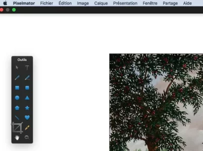

  • sélectionnes l'outil sélection (dans la barre à droite) 5 ième en partant du haut icone en pointillé, sélection elliptique.
  • Je n'ai pas cet outil... voir fichier joint
    46,4 KB · Affichages: 23
Peut-être un problème de version ! je suis en pixelmator pro 2.2
Et dans la barre de menu --> Outils-->Sélectionner
EDIT : Dans pixelmator version 3.8.6
Il existe aussi l'icone sélection...
Dans ta version, dans aide, tapes "sélection"....
Après quelques recherches, ce que l'on voit dans ta capture ressemble aux outils de dessin.
Vas dans les préférences --> outils peut être que là tu trouveras !
Bonjour Zeltron,
J'ai aussi la version Pro 3.8.6.
Lors d'une mise à jour (peut-être) la boite à outils en a perdu la moitié. Je l'ai complété et en suivant tes instructions je réussis facilement les sélections ovales.
Encore une fois merci pour ton aide et tes explications détaillées. :merci:
