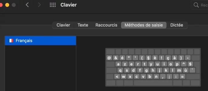

Va dans les préférences du clavier et regarde les caractères affichés

Avec la touche majuscule j'ai 2 mais avec Verr Maj j'ai bien le É

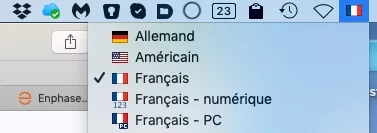

Dans le menu "Saisie" (le petit drapeau en haut à droite), comme "Méthode de saisie" il te faut sélectionner la disposition de touches "Français" et pas "Français - numérique" :

Au besoin, voir dans le panneau de préférences système "Clavier" > "Méthodes de saisie" pour t'assurer d'avoir ce qu'il te faut...
Effectivement, ça venait du menu du menu Saisie, réglé sur Français numérique. Ceci dit je ne m'explique pas comment les préférences système, via Méthode de saisie, pouvaient étaient réglées sur la même valeur sans que ça marche...
Dans l'onglet "Méthodes de saisie" des préférences système "Clavier", on ne fait qu'activer la présence des différentes dispositions de touches dans le menu "Saisie". Ce n'est pas là qu'on détermine laquelle est effectivement utilisée (sauf lorsqu'on n'en garde qu'une seule), cela se fait par le menu "Saisie" et nulle part ailleurs...
