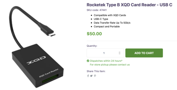

Edit: J'ai trouve un autre site qui vend le meme lecteur XQD que j'ai acheté chez Aliexpress

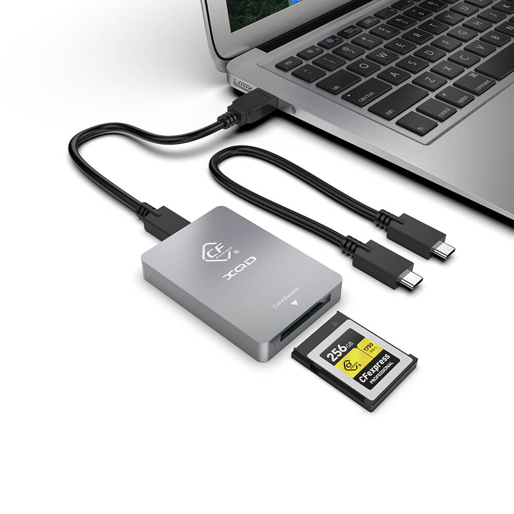

Tu vois @David770 , rien qu'avec la marque on trouve des choses :
Je ne vois nulle part écrit spécifiquement la compatibilité avec les cartes CFExpress, il est donc probable qu'il ne les lise tout simplement pas, contrairement à ce modèle :

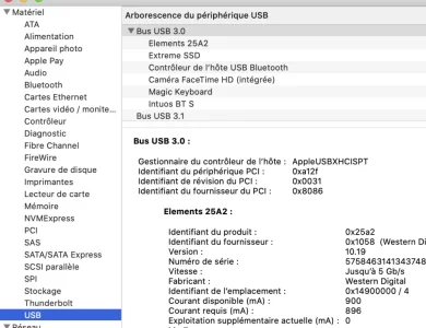

Quand tu insère une carte CFExpress, que vois-tu dans l'utilitaire Informations Système du Mac à la rubrique USB ?
Même question, pour comparer, avec une carte XQD ?

Lorsque je branche mon lecteur avec ma carte Sony (XQD) ou CFEXPRESS (prograde) , je vois la meme chose dans informations système.

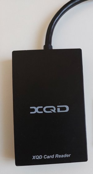

Je vous joints aussi une photo du lecteur.

Il me semblait que les cartes XQD et CFEXPRESS c'est la meme chose sauf que les dernières sont plus rapides.
Non, ce ne sont pas les mêmes cartes.
Les cartes XQD et les CFExpress type B ont "juste" la même forme et les contacteurs au même endroit, mais le fait qu'elle rentrent dans le lecteur ne signifie pas forcément leur prise en charge logicielle par le lecteur.
Un peu comme un disque Blu-ray rentre physiquement dans un lecteur DVD, mais n'y sera pas reconnu et encore moins lu. Ou comme l'évolution des cartes SD > SDHC > SDXC > SDUC.
Chronologiquement on peut voir la carte CFExpress Type B comme l'évolution de la carte XQD, donc la rétro-compatibilité fonctionne en général bien dans ce sens : un lecteur de cartes CFExpress type B lira aussi les cartes XQD.
Mais la réciproque n'est pas forcément vraie : la prise en charge des CFExpress type B est possible pour certains appareils photos anciens (historiquement sous XQD) via une mise à jour du firmware.
Pense à recharger (command R) le contenu des Informations Système quand tu éjecte ou insère un nouveau périphérique.
Et aussi à faire des captures d'écran où on voit bien tout le contenu de la fenêtre agrandie afin d'y voir tout ce qu'il y a à voir :

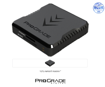

Je comprends, le mieux serait donc d'acheter ceci pour ma carte Cfexpress Prograde ?
Attention c'est un lecteur de CFExpress type A que tu listes, or si tes cartes CFExpress rentrent bien dans un lecteur XQD alors ce sont des CFExpress type B.
Vérifie bien le type !
Exact il faut que j'achète un lecteur de type B, merci pour toutes votre aide, res apprécie.
